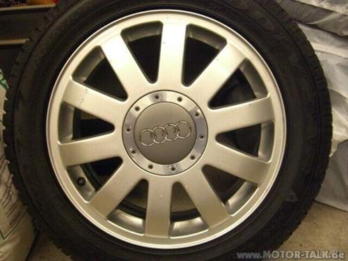

ich würde sie nehmen! für 200 euro gibts da nicht viel zu überlegen ... selbst wenn du nur die felgen dafür bekommen würdest... welche marke sind die felgen?
hallo fossi-A6
Sollen orginal 10 Speichen Audi Felgen sein.
Hier ein Bild!
Cimg2635
für das geld würde ich sie definitiv nehmen!
im zweifelsfall einfach weiter verkaufen 😉
