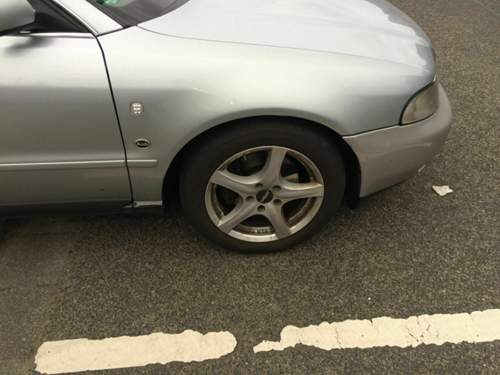

Ach ist doch egal jetzt. Hab jetzt 205 55 R16 drauf und die Reifen werde ich jetzt paar Sommer fahren und Punkt.
225 45 R16 hab ich eh keins von daher sinnloses Diskusion. 😉
Im Winter mach ich wieder 195 65 R15 drauf und gut ist.
Sieht nicht schlecht aus. Muss nur sauber gemacht werden. 😁
