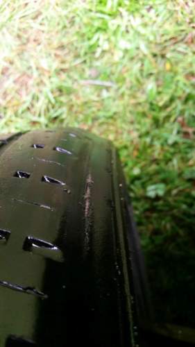

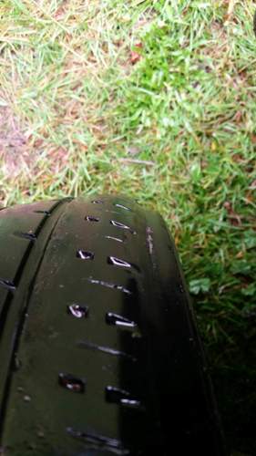

gestern hatte ich einen Termin beim TÜV und leider ist mein Caddy nicht durchgekommen. 🙁
Problem war, dass der linke Vorderreifen auf der Innenseite abgefahren / blank ist.
Soweit so gut, aber das musste ich mir erstmal ansehen: Der Reifen ist nicht nur abgefahren, sondern das Gewebe schaut an einer Stelle schon raus!! Und es sieht aus, als ob die komplette Lauffläche verschoben wäre. Da ist eine richtige Vertiefung am Rand der Lauffläche zu sehen (siehe Bilder anbei).
Hat jemand eine Ahnung wovon sowas kommt? Muss ich die Spur einstellen lassen oder deutet es eher auf einen Reifenfehler hin? Der Reifen auf der rechten Seite sieht normal aus und auch das Fahrverhalten ist ok, auch das Lenkrad steht gerade... 😕
Danke für Euren Input...

Welche Reifengröße ist das ?
Gibt es Bilder der kompletten Lauffläche und des Reifens auf der anderen Seite ?
Wie alt ist der Reifen ?
Welche Laufleistung hat er gehalten ?
Wurde die Achse vorher schonmal vermessen ?
EDIT: Erster 😉 😁

Hast du kein Foto, was keine Nahaufnahme ist, sondern von etwas weiter weg?
Man sieht nämlich nicht, ob die Vertiefung nur an der Stelle ist, oder komplet rundherum.
Für mich sieht das eher so aus, als wenn der Reifen beim Fahren irgendwo an der Karosse gescheuert hat.

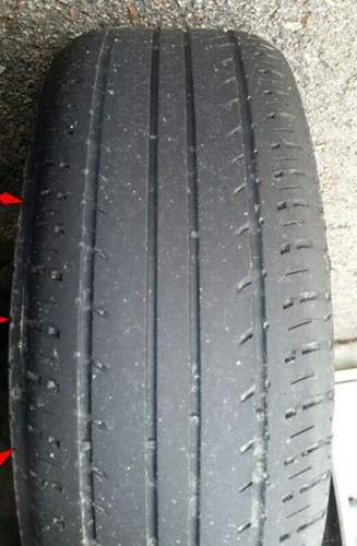

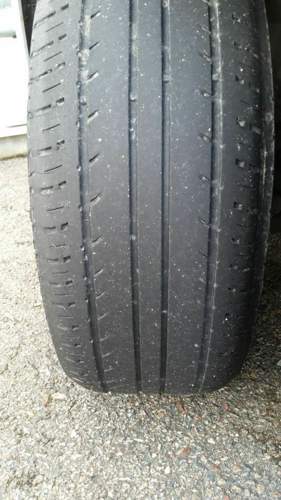

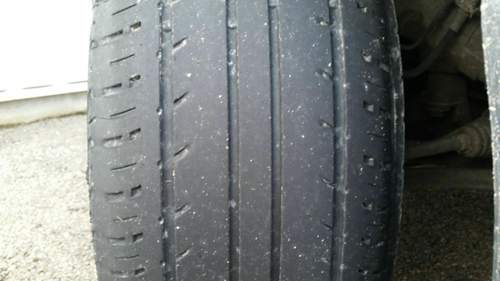

Die Vertiefung ist rundumlaufend, nicht nur an der einen Stelle... Aber das der Reifen an irgendetwas scheuert würde ich ausschliessen. Das würde man hören, oder?
Anbei 2 Bilder der Lauffläche.

Sind das eventuell Runderneuerte?
Die Lauffläche sieht jedenfalls einwandfrei abgefahren aus.
Kannst du mal Foto von der Beschriftung einstellen?
Edit: Was Michael 1304 schreibt klingt logisch.
Äußerer Radlauf hat den Reifen abgefräst.

das ist nicht mit Spur und Sturz zu erklären
Ich würde sagen, hier hat ein Radlauf zugschlagen.

Für mich sieht es auch so aus, als ob sich da ein Radlauf (idR der hintere) eingefahren hat (wahrscheinlich bei einem anderen Fahrzeug)
Ansonsten noch die üblichen Fragen:
Ist bzw. war der Caddy tiefergelegt? Spurplatten verbaut? Oft voll beladen?
Edit: ich lese gerade, dass es die Innenseite sein soll......😰.....dann müßte das Rad beim Einlenken auf der Innenseite irgendwo anschlagen....Stoßdämpfer, Koppelstangen, Spurstangen.....keine Ahnung, was da noch so im Weg hängen kann.....
Schau mal an der Vorderachse, ob es da irgendwo radhausseitig Abrieb zu sehen gibt.

Wer weiß, wo die Räder vorher gelaufen sind. Wenn die ET z. B. nicht zum Fahrzeug paßt, schleift sich entweder die Radhauskante in die Reifen(flanken) oder eben Achs-/Fahrwerksteile auf der Innenseite. Und hören und vor allem riechen tut man es bei derlei Beschädigungen auch....selbst wenn es nur beim Einlenken passieren sollte. Sollten sie tatsächlich vorne montiert gewesen sein, hätte man es auch definitiv in der Lenkung gespürt.
