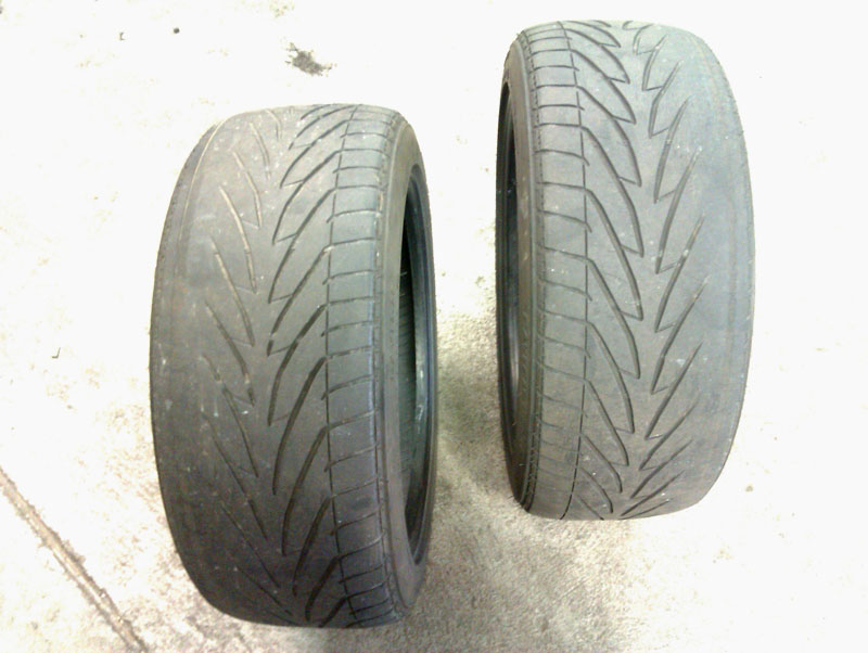

nachdem wir uns dem Getriebeproblem von unserem ML430 Dank Eurer Hilfe langsam nähern, taucht nun das nächste Problem auf.
Unser ML steht auf AMG Felgen mit 255/55 R18 109W Reifen und hat Distanzscheiben von ca. 3cm. Nachdem er jahrelang keine Probleme damit hatte, hat er nun den letzten Reifensatz außen total schräg abgefahren (außen traten zum Teil schon die ersten "Fäden" zutage, während in der Mitte noch nicht einmal annähernd die Verschleißanzeige erreicht war). Wir haben daraufhin die Spur einstellen und auch die Traggelenke erneuern lassen (war ein Wahnsinnsaufwand, da alles festgerottet war). Dann hat der Dicke erst einmal vorne neue Reifen bekommen, weil die hinteren noch etwas besser aussahen (und wir überlegt haben ihn abzugeben).
Heute nun habe ich auch die hinteren Reifen wechseln lassen. Zu meinem Entsetzen musste ich beim Vergleich feststellen, dass die bereits gefahrenen Vorderreifen schon wieder schräg abgefahren sind (außen noch 4mm Profil, innen 6mm, die neuen Hinterreifen haben innen und außen je 7mm Profil).
Hat jemand von Euch eine Idee woran das nun noch liegen kann?
Was können wir jetzt noch tun? Die Spur mit den neuen Reifen noch einmal einstellen lassen?
Hoffentlich habt Ihr noch die eine oder andere Idee...

Mal ganz simpel was zum Reifenbild:
Bei Vorspur laufen sich die Reifen außen ab
bei Nachspur laufen sich die Räder innen ab
Im Anhang ein Bild dazu
Anhand des " Reifenbildes " kann man immer Rückschlüsse auf die Einstellung ziehen.

ich tippe auf defekte Traggelenke. Hatte ich bei meinem alten Nissan Terrano auch - Traggelenk defekt und einseitig abgefahrene Reifen.
gruß
Also, den Reifendruck fahre ich immer etwas höher als angegeben, das soll ja Sprit sparen und müsste eigentlich dazu führen, dass der mittlere Bereich des Reifenprofils stärker abgefahen wird.
Bei Mercedes wurden die vorderen (?) Traggelenke getauscht und die Spur eingestellt, außerdem hat der ML dort neuen Tüv bekommen (max. 3 Monate her). Einen Federbruch sollten doch sowohl Mercedes, als auch der Tüv bemerkt haben... schief steht er auch nicht.
Betroffen sind alle vier Reifen. Sie laufen wirklich alle ziemlich gleichmäßig (total) schräg ab.
Im Moment überlege ich, ob ich die Spur noch ein zweites Mal und dann vielleicht woanders (Reifenhändler?) einstellen lasse, in der Hoffnung dass es was nützt.
Die letzten Male habe ich übrigens ziemliche Billigreifen gekauft (z.B. Yokohama Advan), aber daran wird es ja wohl nicht liegen? Ich würde da höchstens insgesamt einen schnelleren Verschleiß erwarten.
hier liegt die Vermutung sehr nahe, das die Hinter zur Vorderachse nicht sauber eingestellt ist (sogenannter Dackelgang). Zieht den dein Wagen auf ebener Straße nach links oder rechts? Steht das Lenkrad gerade?
Wegen dem Luftdruck, versuche mal nur mit den 2,1bar (ggf. den Luftdruck passend zur geänderten Reifengröße füllen) aus zu kommen. Fühlt sich im ersten Moment komisch an beim fahren, gibt aber ein ganz anderes Fahrgefühl.
Evtl. sollte man die Spurplatten für eine Zeit raus nehmen und schauen was passiert!

Bild für abgefahrene Reifen ist nicht nötig .
Siehe hier > > > > > KLICK

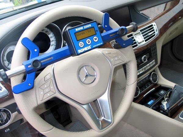

Zu jeder Achsvermessung , so nennt sich das in der Werkstatt , muss ein Protokoll ausgefüllt oder ausgedruckt werden !!
Das wiederum gehört zur Rechnung.
Seid ihr im Besitz von solch einem Protokoll oder Messbeleg??
Hier müssen die Werte von Spur und Sturz eingetragen oder markiert sein.
Dies darf NICHT von Hand eingetragen sein sondern wird über den Ausdruck gemacht.
Ich bezweifle allen ernstes das euer Fahrzeug überhaupt auf einem vernünftigen Achsmessstand war .
Die Spur mit den mechanischen Spurmessgeräten, also nur mit einer mechanischen Spurmessstange einzustellen entspricht nicht den von MB vorgegebenen Arbeitsvorschriften.
Zum Messvorgang:
Gemessen wird der Wagen wenn er auf allen Rädern steht.
DasLenkrad wird in der Geradeaus Stellung fixiert .
Wird zum einstellen das Fahrzeug auf einer Bühne angehoben und etwas justiert, muss der Wagen erst eine Strecke gefahren werden bevor ein zweites mal gemessen wird.
Dadurch wird sichergestellt, das sich das Fahrwerk wieder mit Federn ect. " gesetzt hat " und im richtigen zustand zur Messung befindet.
Alles andere ist " kalter Kaffee "
Um genau dieses Fehleinstellungen und Messungen zu vermeiden, ist es absolut wichtig, das ein Fahrzeug auf einem Achsstand steht, welcher komplett angehoben werden kann oder man von unten durch eine Arbeitsgrube ( Uralt Version ) eingestellt werden kann .
Selbst für nur eine Spureinstellung oder Überprüfung an der Vorderachse muss der Komplette Satz aller Sensoren und Spiegel am Fahrzeug angebracht werden !
Da es sich hier noch um ein Allradfahrzeug handelt gelten vom Hersteller noch zusätzliche festgelegte Schritte.
