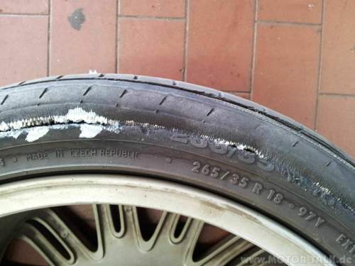

Meine reifen laufen ständig innen ab. Habe letzten winter mit Winterberreifung 16 Zoll, neu vermessen lassen beim freundlichen. Bis dahin alles super. Dann Sommerreifen rauf (265-19 zoll) mit ganz neuen Gummis. Jetzt runtergemacht und siehe da wieder sind sie innen verschlissen. Liegt das an den Felgen oder wie soll man sich das erklären? Luftdruck habe ich immer 2,8 auf der HA.
Kennt jemand das Problem bei sich?

Original geschrieben von mane87
Eine Frage noch meine Sommerreifen, kann ich die noch fahrendie inneren Blöcke (siehe Bild) haben ca. 2-3mm und Mitte Außen haben noch ca. 5mm?
Hmm, wegschmeißen würde ich die wohl nicht.
Ich denke mal es sind die von hinten und die vorderen haben noch mehr Profil?
Würde sie ev. vorne rauf machen. Oder nochmal hinten ne Weile und dann neue für die HA.
Aber beobachte mal erst wie sich die WR nun so verhalten.
Das die Reifen innen etwas mehr abnutzen kann durchaus vorkommen.
Würde vielleicht max. 1 mm akzeptieren.

Hallo Mane,
gibt es bei Dir mittlerweile etwas Neues in der Sache? Ich hatte bei mir auf allen 4 Reifen exakt das gleiche Fehlerbild am Reifen. Ein Reifen ist mir so auf der Landstraße geplatzt. In der Werkstatt konnte man dann erkennen, dass diese Abnutzung an allen 4 Reifen auftrat. Man konnte an den 3 anderen Reifen schon das Metall sehen. Auch nur auf der Innenseite vom Reifen. Ansonsten sahen die Reifen noch Tipp Topp aus.
Ich habe dann alle Reifen runter machen lassen, und auf WR gewechselt. Jetzt liegen die Teile bei MB, da sie die eigentlich zu Conti schicken wollten, da ihnen so etwas noch nicht vorgekommen ist. Sie tippten auf einen Materialfehler. Der Meister sagte, dass Conti immer häufiger mit sich ablösenden Kaskaden Probleme hat.
Es wurde auch eine Achsvermessung durchgeführt. Ich habe das Protokoll mal angehängt. Auf Grund des Protokolls wollte man dann aber doch nicht die Reifen zu Conti schicken, da man den Schaden auf die falsch eingestellt Achse schieben wird, und die Werkstatt auf den Versandkosten sitzen bleibt. Ich habe mich jetzt für den Evo V12 Reifen entschieden, da ich mit Conti schon einmal ähnliche Probleme hatte. Was sagt Ihr zu dem Protokoll? Stimmen die Werte jetzt? Vielen Dank für Eure Einschätzung!

w211 war ein notorischer rechtsläufer, bedingt durch die aufwändige aufhängung, weg vom dreieckslenker etc..... am anfang beschwerte sich jeder über den rechtszug.....
spur wurde optimiert für geradeauslauf.......
jetzt beschweren sich viele über den verschleiß
bei mir ist es leider genau so. profil aussen top, innen sieht man die nähte....... ha........navh 3 jahren.......
