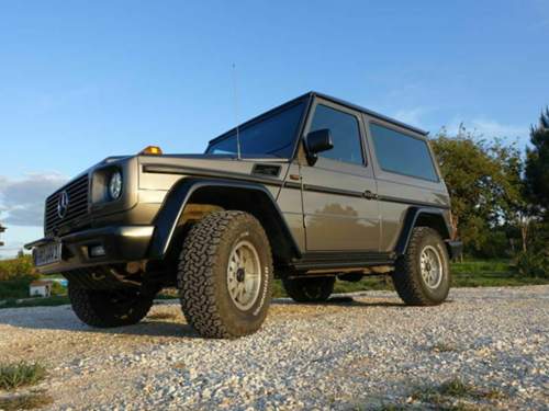

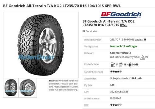

Ich kann BF Goodrich empfehlen. Ich fahre diese Reifen in anderer Größe auf meinem Mercedes 300 GD (siehe Foto). Die originalen Ford Alufelgen kommen morgen vom Pulverbeschichter zurück. Dann werden sie mit 235/70R16 bezogen und auf meinen FTC montiert. Wenn alles in die Papiere eingetragen ist, stelle ich hier ein Foto ein.
235-70r16
Bereifung 300 GD

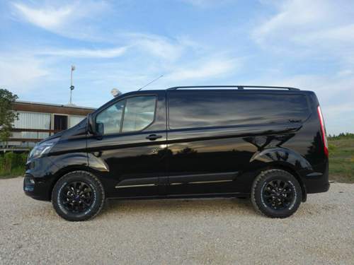

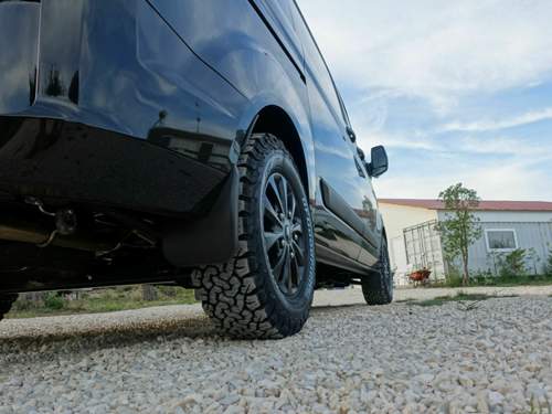

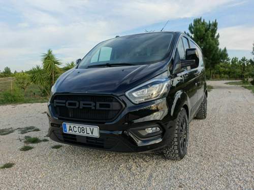

So, wie angekündigt ... Hier Bilder nach der Umbereifung auf 235/70R16. Vorher wurden noch die Felgen schwatz/matt gepulvert. Alles von der Homologationsbehörde bereits abgenommen. Es folgen noch einige eintragungswürdige Umbauten. Wenn diese dann abgenommen sind wird alles in einem Rutsch in die Fahrzeugpapiere eingetragen.
Ftc
Ftc
Ftc
sieht super aus. Kannst du sagen, ob und wie sich das auf die Gesamthöhe des Fahrzeugs ausgewirkt hat?

Rechnerisch hat sich die Bodenfreiheit um ca. 24 mm erhöht. Für mich okay. Meine Farm liegt auf einem Hochplateau und die Wege sind nicht so ganz eben. Da freut man sich über jeden Millimeter zusätzlichen Platz unter den Achsen. Viele Parkhäuser in den Großstädten Porto und Lissabon bieten häufig Durchfahrtshöhen von 1,85 m. In diese passe ich auch mit meinem Mercedes 300 GD nicht. Also egal. In Deutschland hingegen dürfte das Fahrzeug in die meisten Garagen der Einkaufszentren passen.
Auf den Ford hatte ich auch noch eine Dachreling montiert. Wenn der Umbau des Fahrzeugs dann komplett ist, werde ich alles noch einmal professionell vermessen lassen. Dann stelle ich die Masse hier ein.
Nachtrag: Das Abrollgeräusch hat sich marginal erhöht. Die Kurvenlage ist wie für einen Kastenwagen typisch und für mich völlig okay. Der Federungskomfort hat sich verbessert und trifft nunmehr vollends meinen Geschmack. Sehr angenehm. Alles sind natürlich subjektive Wahrnehmungen.
Sehr schick und stimmig das gesamte Fahrzeug.
Der FORD Kühlergrill sieht top aus.
Andere Frage... Welche Dachreling hast du verbaut??
https://www.germansell.de/.../...ahr-2012-Aluminium-Schwarz::1118.html
Ich hatte mich für die Reling von Germansell entschieden. Diese ist komplett aus Aluminium mit stabilen Gummidichtungen. Mitgeliefert werden verzinkte Eisenschrauben mit "ovalen" Unterlegscheiben. Die Eisenschrauben hatte ich gegen Niroschrauben ausgetauscht, was natürlich kein Problem darstellt. Aluminium wird fachgerecht grundsätzlich mit Niroschrauben montiert. Was etwas größeren Aufwand darstellte war das Anfertigen von ovalen Nirounterlegscheiben.
Der Aufwand hat sich gelohnt. Ich hatte keine weitere Reling auf dem Europäischen Markt gefunden die komplett aus Aluminium ohne irgendwelche Plastikdeckelchen angeboten wird. Ohnehin habe ich den Eindruck, daß diese Reling ebenfalls aus der Türkei stammt und auf dem Custom Trail verbaut wird.
