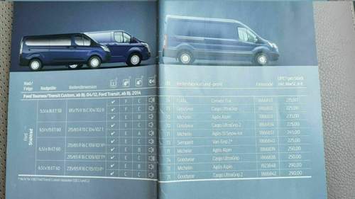

Vielen Dank für den Link. Angemerkt sei noch, daß ich nach sehr vielen Jahren mir einen neuen FTC bestellt hatte, der kürzlich geliefert wurde. FTC nur, weil ich damals mit meinem Euroline vor ca. 22 Jahren sehr zufrieden war. Ich bin also, was Ford anbelangt, etwas aus der Übung.
Die Suchfunktion hatte ich anfangs schon bemüht. Aber mein Thema war eben, auf die originalen Ford 16 Zoll Alus die maximal mögliche Bereifung zu bringen. Natürlich ohne Karosseriearbeiten. Meine Anfangsidee war 225/75 R16. Und das funktioniert nicht. Dann kamen viele Kommentare von Bedenkenträgern. Vor allem mit Bedenken was den veränderten Abrollumfang und die daraus folgende Tachoangleichung anbelangt. Das wollte ich alles nicht wissen, weil es eine Kleinigkeit und über Forscan leicht korrigierbar ist. Mich interessierte von Anfang an nur, ob dickere Reifen von den Abmessungen her ins Radhaus passen. Da hatte ich eben hier nach einem Erfahrungsbericht gesucht. Du bist scheinbar der erste hier, der meine heutigen Bereifungsvorstellungen bereits vorher in der Praxis probiert und selbst erfolgreich umgesetzt hat. Allerdings waren Deine Erfahrungen in einem Bremsenthema eingebettet und damit über meine Suchkriterien nicht auffindbar.
Die Tachoanzeige erreicht bei meinem Fahrzeug, anders als bei Dir, eine Punktlandung. Wenn nacher die BF-Goodrich montiert sind, muß ich möglicherweise noch über Forscan eine marginale Angleichung vornehmen.
KORREKTUR UND ERGÄNZUNG
Gerade hatte ich gesehen, daß Du doch eine komplett andere Bereifung montiert hast!!! Du hast Dich für 235/60R16 entschieden. Im alten Ford Prospekt sind 235/65R16 abgedruckt und bei mir kommen 235/70R16 drauf. Das erklärt auch unsere unterschiedliche Tachoanzeige. Es bleibt spannend.
Beste Grüsse vom Atlantik, Andreas
235/65R16
235/70R16
235/65R16C ist Standardbereifung beim großen Transit ( nicht Custom )
Einfach Plug&Play geht aber nicht, da die meisten LKW sind und keine RDK haben, wie sie im PKW Bereich vorgeschrieben sind

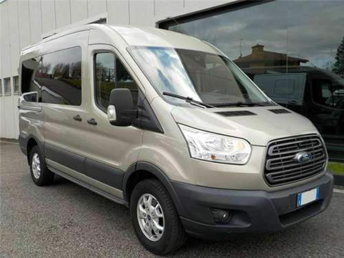

Transit
@macspeed schrieb am 3. September 2020 um 10:40:47 Uhr:
Doch Custom! Einfach mal den Prospekt anklicken.
Wer schreibt von Plug and Play? Passen muß es, alle Kriterien müssen erfüllt sein, dann wird homologiert. Mit der Behörde ist bereits alles vorbesprochen. Bei dem Aufwand hat das nichts mit Plug and Play zu tun.
Der Transit ist ein völlig anderes Fahrzeug und dieses kommt nicht einmal vom gleichen Hersteller (Otosan).
Motor Getrieb Achsen sind gleich und wird auch in Otosan - Kocaeli gebaut
Früher wurde der Transit auch in Southampton gebaut, aber jetzt nicht nur mehr für den englischen Markt
Die für Europa kommen mittlerweile alle aus Otosan
Du kannst sie ranschrauben, passen 1 zu 1
Nur bleibt das Problem der RDK
