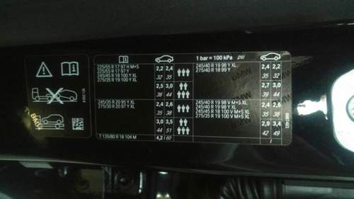

Eigentlich doch ganz einfach mit dem Reifen-Fülldruck, man schaut in die Hersteller-Angaben für seinen Reifentyp und Beladung, evtl. noch 0,1-0,2 bar mehr draufgeben --> Fertig !
Beim G30/31 scheint das irgendwie etwas schwieriger zu sein, z.B. gibt's angeblich unterschiedliche Aufkleber in den B-Säulen und zumindest in meinem G31 kuriose Angaben:
Der Reifen-Typ 245/40 R 19 98 Y XL taucht in der Tabelle 2x auf. Außer der Angabe für Vorderachse, teilbeladen mit 2,4 bar sind sämtliche Werte unterschiedlich, obwohl der exakt gleiche Reifen :rolleyes: ....und der Wert oben rechts in der Tabelle mit 2,2bar auf der Hinterachse kann wohl auch kaum korrekt sein, da auf der Hinterachse sonst immer mehr Druck angegeben ist und weiter unten der gleiche Reifentyp mit 2,6-3,4 bar aufgeführt ist.
Ich hab jetzt erstmal rundum 2,6 bar gefüllt ..... entspricht in etwa auch dem empfohlenen Soll-Druck gemäß der Reifendruckkontrolle.
Irgendwie etwas verwirrend, kann vielleicht auch sein dass ich zu doof für diese Reifendrucktabelle bin :)
Wie handhabt ihr das bzw. habt ihr andere Reifendruck-Aufkleber in der B-Säule ?
Gruß, Cool1967

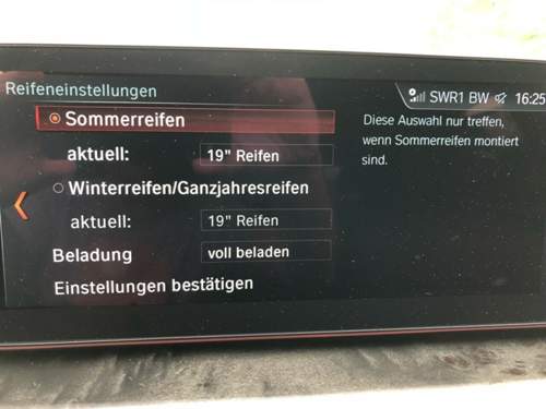

War am Freitag auf einer Weintour in der Pfalz und habe im Vorfeld mal im System auf "voll beladen" umgestellt. D.h. 3,1 und 3,4. Nach dieser Vorgabe habe ich dann auch die Reifen gefüllt. Ich hatte die Befürchtung, dass es nicht fahrbar sei, aber es war genau das Gegenteil. Das Fahrzeug lag ohne Beladung absolut satt auf der Straße und selbst auf der Autobahn war es kein "Gepoltere" oder gar "Gehüpfe".
Nachdem dann der Kofferraum voll war und noch ein Teil umgeklappt wurde, hatte ich stets ein gutes und sicheres Gefühl. Die Anzeige ging dann im beladenen Zustand auf 3,9 bar auf der Hinterachse hoch.
Ich werde daher nicht mehr auf die Einstellung "Teil-Beladen" gehen, sondern mir etwas dazwischen suchen.

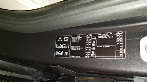

Die 3,4 hinten gelten aber nur für M&S-Reifen, das hast du schon gesehen? Die normalen 19" M-Mischbereifung sind bei Beladung hinten mit 3,0 bar angegeben.
Schau mal hier... meine Einstellungen, die das Fahrzeug vorgibt.
Mmhhh...
Die Vorgaben im iDrive variieren mit mindestens der Temparatur übrigens.
Ich bin da ein wenig verwirrt. Gestern habe ich versucht, die Winterreifen in den Einstellungen zu erfassen. Meine Dimensionen gibt es dort aber nicht (VA: 245/45 R18, HA: 275/40). Was soll ich da nun einstellen??
Ferner werde ich auch nicht ganz schlau, welchen Luftdruck ich bei normaler Beladung für diese Reifenpaarung einstellen muss :confused::confused::confused: ...Ich bin da relativ genau und messe immer mit einem digitalen Luftdruckprüfer im Kaltzustand auf ebener Fläche.

Luftdrucktabelle im Türrahmen
@Cool1967 schrieb am 7. Mai 2018 um 19:16:12 Uhr:
Gruß, Cool1967
