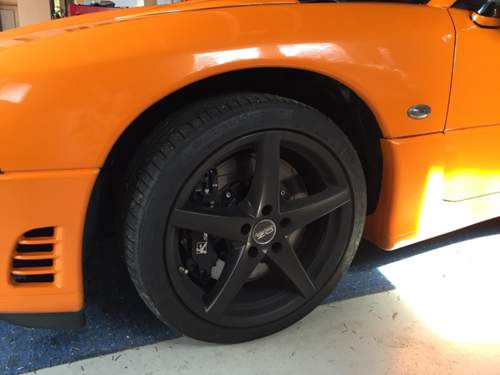

Jmd. Erfahrung mit Folierung? ??
Mit Sprühfolie habe ich bereits sehr gute Erfahrungen gemacht. Hat super funktioniert und auch ein paar Jahre gehalten. Habe die Räder dann so verkauft und es gab keine Reklamation. Also Schwarz sollte kein Problem sein. Man sollte es nicht zu dünn auftragen, viele dünne schichten, dann lässt es sich auch gut wieder entfernen.
Hast du die Felgen dafür demontiert von den Reifen?
Oder kann man das auch machen lassen?
Nein, ich habe die Reifen dafür nicht demontiert. Aber natürlich die Räder mit Reifen und das Ganze im liegen gemacht. Wenn man Papierzettel, etwas größerer als Visitenkarten ringsherum steckt, funktioniert es sehr gut. Abkleben lassen sie sich ja ziemlich schlecht.
Es gibt sicher auch Firmen, die das für dich übernehmen.
So sah es dann aus.
