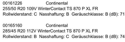

Ich suche gerade nach Winterreifen für meinen sq6…aktuell sieht die Auswahl recht mau aus…
Mein Händler meinte auch ich müsste min 20zoll fahren. Welche Winterreifen fahrt ihr auf dem sq6?
Wieso kannst Du nicht 19 Zoll fahren? Da gibt es dann wenigstens ein gutes Angebot an Reifen.
19 Zoll geht beim SQ6 nicht, weil die Bremsen grösser sind als beim Q6. Ich habe deshalb diese Contis aufziehen lassen und bin sehr zufrieden damit.

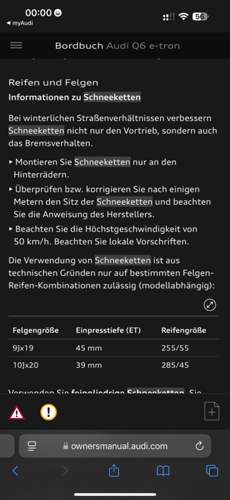

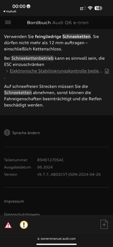

Hat irgendjemand das Bordbuch zur Hand und könnte mir einen Screenshot zum Thema Schneeketten geben.
Gibt es hier spezielle Vorgaben.
DANKE
Here you go

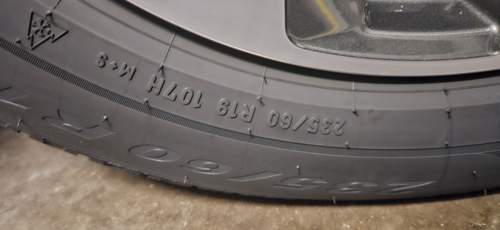

also ich hab 19" auf meinem SQ6...

Oha… danke für die Korrektur! Da wurde ich wohl „schlecht“ beraten.

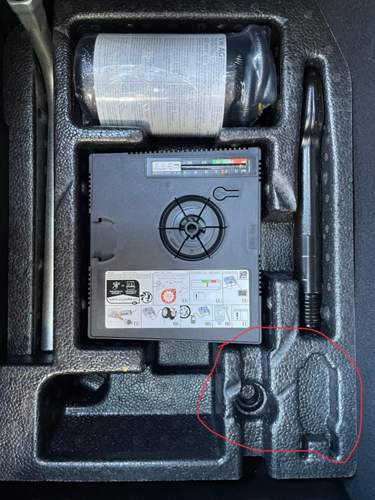

bei meinem Q6 fehlt die Kunststoffklammer und der Adapter für den Radwechsel (siehe Foto). Bevor ich zum Audi-Händler fahre: Ist das bei Euch dabei?
Update dazu:
Der Adapter für die Radschrauben fehlt, da sowieso keine diebstallhemmende Radschraube dabei ist.
Die Kunststoffklammer (Abziehhaken) wird nicht benötigt, die Kappen gehen auch so leicht ab.
