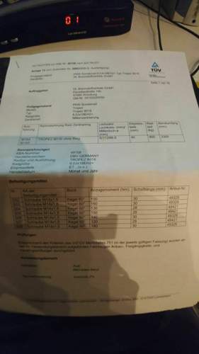

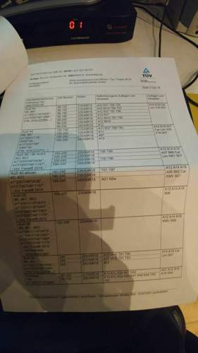

Hallo!
Hab da mal eine Frage, ich würde gerne meine Sommerfelgen vom A4 auf meinen neuen A6 Limo MJ 14 3.0 Quattro montieren. Laut meinem Freundlichen passen zwar die Felgen, aber meine Reifen nicht. Habe die 245/40/18 montiert, Freigabe ist 245/45/18 lt der ABE.
Meine Frage: Was heisst das genau? Kann ich sie diesen Sommer trotzdem fahren? Hatte noch nie eine Kontrolle wo auf sowas geschaut wurde....
2018-02-26-20-06-31
2018-02-26-20-06-39
Was das genau heißt? Fahren ohne Betriebserlaubnis heißt das und davon ist abzuraten.
@Coupe8B_NG schrieb am 26. Februar 2018 um 20:42:19 Uhr:
Danke für die Info - aber gehen würde es? Abgesehen vom dürfen...?
Nein!!! Weil die Traglast vermutlich zu gering ist und der Abrollumfang auch. Das hat seinen Grund warum man es nicht darf. Das kann doch nicht dein Ernst sein...

Es geht ums Prinzip und nicht ums Geld - wenn ich was nicht verstehe warum es so ist, so frage ich nach.... Jetzt ist es geklärt...
