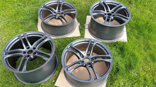

wenn du einen V10 hast hast du auch die 11 hinten die gehen ab 295 bis 305 aber beim v10 waren die 11 immer dabei
anbei ein Bild von meinem Satz
20170421-151944a
