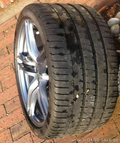

würde gerne statt 295 hinten 305er Reifen fahren.
Meine mich zu erinnern, dass einige hier diese Reifengröße fahren.
Mein Reifenhändler konnte mir allerdings nicht weiterhelfen.
kennt jemand die Bezeichnung der Pirellis für den R8?
Danke und Grüße
Markus

Habt ihr keine Empfehlung zu einem genauen Reifen?
Das rubbeln geht mir echt auf den Keks
Ich bin jetzt echt in der Zwickmühle 🙁
Denn ich habe eigentlich keine Lust mehr auf die P Zero wegen dem rubbeln
Jedoch sind die P Zero auf der HA noch fast neu.
Würdet ihr dann auf der VA eine andere Marke zb Michelin fahren oder ist ein Mix nicht zu empfehlen?
Lg
Sascha
Ich würde nicht mischen. Das Rubbeln tritt ja nicht permanent auf, sofern man nicht jeden Tag aus einer Tiefgarage rausmanövrieren muss.
Hab jetzt die Vorderachse erneuert.
Dicke Schraube bei der Tankstelle sei dank.
Hab wieder Pirelli genommen und kein Rubbeln wir vorher mit den abgefahrenen 2mm Pirellis.
Danke, dann mach ich das auch mal und hoffe dass das rubbeln Weg ist 🙂
