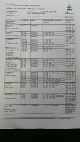

Ich habe mir die Reifengrösse 225 40 18 für meinen 850er ausgewählt,mit einem Gutachten,Mustereintrag dieser Reifengrösse wäre mir sehr geholfen.
Die Flege ist original Volvo-Pegasus 8x18 ET 46.
Dafür gibt's natürlich nix.
Felge einzutragen ist auch nicht das Problem, nur tut sich mein Tüvler schwer,ein Vergleichsgutachten zu finden.
Danke schonmal.

Ich möchte es dabei belassen, aber verbrenn Du dich nicht an dem Auszug des Gutachtens im Anhang.
20170508-165024
Im Ausgangspost schreibst Du etwas von der "Volvo-Pegasus 8x18 ET 46",Dein Gutachten lautet auf eine schnöde Brock-Felge.
Was denn jetzt??
Natürlich gibt es im Aftermarket dutzende Felgen in 18 Zoll für Deinen 850,aber Du wolltest die Pegasus eines Fremdmodelles anbauen,die außer den Maßen rein gar nichts mit der Pegasus zu tun hat.
Lies doch erst nochmal den ersten Text.
Alles weitere hat sich damit für dich beantwortet.
Und was schnöde ist und was nicht,is mir sowas von wurscht!
Einzelabnahmen gibt's ja nicht um sonst,ich weiß auch nicht,was du jetzt eigentlich willst?
Helfen aber sicher nicht,weil dass,um was ich angefragt habe,hattest du nicht zu bieten....
