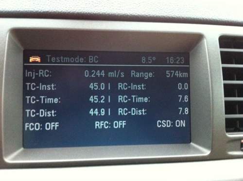

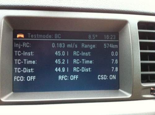

Diese Anzeige ist nur beim CD70 möglich. Die älteren Modelle (NCDC) haben diese Ansicht nicht.
Hier gibts nur einen Display-Testmode, der allerdings ohne Bezeichnungen auskommen muss.
Display Test Mode
Original geschrieben von kerberos
Zusatz:
Display Test Mode
Links steht doch "OFF OFF ON"
Das erste "OFF" steht für die Schubabschaltung (wird beim Z20NET nicht unterstützt), das zweite "OFF" steht für Tankreserve und das "ON" für die Kaltstartanreicherung.
Dass das da steht, habe ich ja auch nicht angezweifelt. Aber nicht jeder kann mit OFF OFF ON direkt was anfangen 😁
Wieso wird die Schubabschaltung nicht genutzt? Im Schiebebetrieb geht die Momentananzeige auf 0.0 Liter zurück.
er meint sicherlich nur die Displayanzeige dazu. (im tm)
Dennoch findet die Schubabschaltung statt.
Da sicherlich viele mit dem "OFF OFF ON" (😉) nix anfangen können, wollte ich nur die Bedeutung ergänzen. Und ja, ich meinte nur die Anzeige im Testmode für die Schubabschaltung. Die Trionik von SAAB unterstützt diese nicht, warum auch immer.
MfG
Marco

Habe heute mal auf den LL-Verbrauch geachtet.
Zunächst, ja auch bei mir geht csd nach einer Weile im Fahrbetrieb auf "off", bleibe ich an einer Ampel stehen geht es jedoch wieder auf "on", zumindest bei den momentanen Außentemperaturen.
Der Verbrauch bleibt aber dennoch dann eindeutig unter 1L/h, nämlich 0,8h/h,
bzw. genauer finde ich es im testmode unter 0,183ml. Vereinzelt springt er für eine Sek. jeweils auf 0,244ml.
Wenn es dann wärmer ist, schaue ich nochmal, ob csd dann "off" auch im LL bleibt und was die Mengenanzeige dann so sagt. Bei denjenigen, die hier unter diesen Bedingungen >1l/h haben, ist wohl wirklich etwas nicht OK. Schaut mal auf Eure Anzeige im testmode (ml Angabe)
So heute nochmal weng rumprobiert. AUßENTEMP. 8,5 °C
Hab heute auch mal auf nen 3/4 Tank 250 ml 2-Takt-Öl reingemacht.
Wenn er kalt war, hatte ich im Stand 1,0 L/h.
5km gefahren
Wenn er warm war, hatte ich im Stand 0,8 L/h.
Im Testmode hatte er mir 0,183 ml/s und 0,244 ml/s angezeigt. Es war immer so ca. 5 Sekunden 0,183 ml/s und dann so 2-3 Sekunden 0,244 ml/s.
Ich denk mal, dass das mit den Außentemperaturen war zu tun hat, da es heute ja 8,5 Grad waren.
Foto-1
Foto-2
War der Klimakompressor bei Deinen Tests permanent deaktiviert?
Dieser wird nämlich in regelmäßigen Abständen zugeschaltet, selbst wenn es aufgrund der Temperaturverhältnisse gar nicht nötig wäre.
