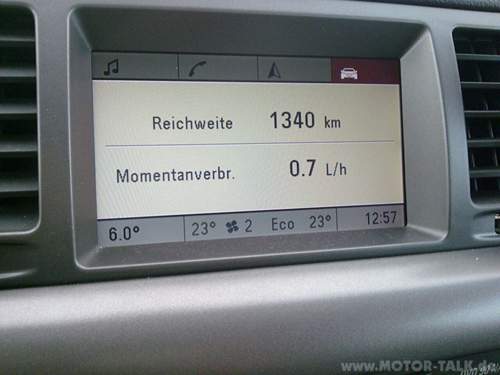

Aber mal was Anderes !!
kann mir jemand mal sagen, warum der Momentanverbrauch bei mir in der Regel im Leerlauf 0,9L liegt ??
.......andere User sprechen hier von den angezeigten 0,6-0,7L/100km
Das auf dem Foto ist eine absolute Ausnahme gewesen (als ich im Ausland getankt habe).
Mensch, versteht das doch, das ist kein Betrug. Sowas nennt man in Wirtschaftskreisen "progressive Gewinnoptimierung". :D
0,6-0,7 habe ich bei meinem in Leerlauf auch nie. Je nach Verbraucher liegen 0,8 als Minimum oder 1,4 als Maximum ab.
Aber who cares, das ist der Verbrauch pro Stunde. Und wenn mein Auto über eine Stunde verteilt ein Sektglas mehr benötigt, dann darf es das ruhig. Die 15-30 Cent habe ich auch noch. Und man kann den Wagen im Leerlauf auch mal aus machen :D

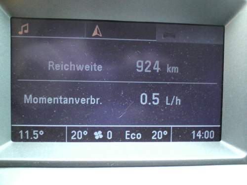

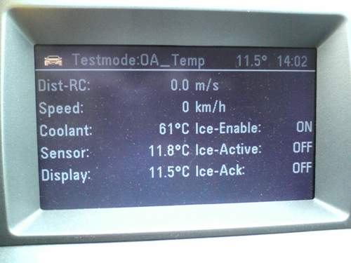

Oh, das interessiert mich näher. Das habe ich mal gesucht und wohl immer dran vorbei geschielt.
Ich habe beobachtet, wenn der Motor gerade gestartet wurde, erhöhter Verbrauch -logo, kennt jeder.
Dann ist eine kurze Phase, wo der Verbrauch sehr deutlich runter geht. Lt. TM war die Wassertemp. dann knapp >60`C (kurzfristig mal 0,5!, meistens 0,6), hat er dann richtig Betriebstemperatur geht der Verbrauch aber wieder etwas nach oben. 0,8 bis 0,9 (selten) das ganze wohl auch etwas Außentemperatur abhängig.
EDIT: Der Bildschirm ist inzwischen geputzt :D
Ich hab festgestellt, dass wenn der Motor auf Betriebstemperatur ist, dass CSD auf OFF ist. Halt ich an, so geht das CSD auf ON. Der Mom.Verbrauch geht dann auf 1L/h. Klima, Lüftung, Sitzheizung, Radio sind ausgeschaltet.
Wo sieht man, welchen Stand das Motorsteuergerät hat? Ich hab nen Z30DT.
Am besten müsste ich mal mit monza3cdti vergleichen.
@assiBa 1L/h habe ich (betriebswarm) nahezu nie. Jedenfalls nicht, wenn ich mal aufs Display schaue.
Meiner ist auch ein Z30DT und gleich alt wie Deiner. SW ist aber NICHT Serie. Basiert aber auf dem Serienstand von ...schlag mich, ich meine 2008. Auf den LL sollte das Tuning aber eh keinen Einfluß haben. Ich werde das mit dem CSD mal beobachten und berichten. Wenn der Motor kalt ist, kann es natürlich Abweichungen durch den Zuheizer geben.
Jetzt, wo es wieder so kalt ist, kommt ja noch hinzu das der Motor im LL leicht angehoben wird.
Das ist wohl etwa ab -3`C der Fall. Dann zeigt meiner 0,9 L/h an, vereinzelt auch 1L/h.
Das oben gezeigte war ja unter idealer Temp. Zuheizer blieb aus, CSD dürfte gerade auf off gegangen sein (werde wie gesagt mal drauf achte), dann kommt kurzfristig dieser Fabelverbrauch.
Mit zunehmender Erwärmung geht er wie gesagt wieder etwas nach oben, Gedächtnis sagt 0,7 bis 0,8, mit vielen Verbrauchern auch mal 0,9

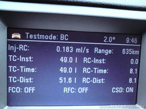

Habe heute mal auf den LL-Verbrauch geachtet.
Zunächst, ja auch bei mir geht csd nach einer Weile im Fahrbetrieb auf "off", bleibe ich an einer Ampel stehen geht es jedoch wieder auf "on", zumindest bei den momentanen Außentemperaturen.
Der Verbrauch bleibt aber dennoch dann eindeutig unter 1L/h, nämlich 0,8h/h,
bzw. genauer finde ich es im testmode unter 0,183ml. Vereinzelt springt er für eine Sek. jeweils auf 0,244ml.
Wenn es dann wärmer ist, schaue ich nochmal, ob csd dann "off" auch im LL bleibt und was die Mengenanzeige dann so sagt. Bei denjenigen, die hier unter diesen Bedingungen >1l/h haben, ist wohl wirklich etwas nicht OK. Schaut mal auf Eure Anzeige im testmode (ml Angabe)
