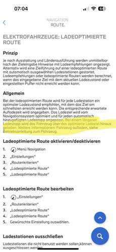

Das scheint mir neu zu sein bei os8.5 oder?
Das ist mMn nicht neu, hat nichts mit OS 8.5 zu tun. Die ladeoptimierte Route ist ja eine Empfehlung, wann du wo wie lange/wie viel laden sollst. Wenn länger eingesteckt lässt, wird weitergeladen.
Ich hatte das so verstanden, dass der BMW bei einer Ladung an einem HPC z.b. das Ladeziel auf den notwendigen Ziel-SOC setzt und dann das Aufladen abbricht wenn dieser erreicht ist. Sehr zum Ärgernis einiger Foristen hier, wenn ich mich richtig erinnere. Viele mussten dann nach dem Start des Ladevorgangs das Ladeziel wieder auf 100% setzen.

@mfre schrieb am 19. Juli 2023 um 07:24:55 Uhr:
Ja, das ist die Frage. Hab das von anderen Ursern so verstanden das er da abgebrochen hat!
Wa ja "sinnbefreit" ist. Wenn ich etwas länger beim Essen bin soll er Laden bis weiter gefahren wird.
10% mehr als Routenplan ist sicher nicht das schlechteste.
Ich bin da jetzt etwas unsicher daher gebe ich ich nach Ladestart immer 100% in der App als "Befehl" weiter.
Ich setze auch das Ladeziel manuell auf 80 % beim schnellen laden , da ich auch überrascht wurde von meinem Auto.
Hat immer nur auf das von der Navigation vorgeschlagene Ziel geladen und selbstständig den Ladevorgang mal bei 56 oder 63 % abgebrochen , obwohl zeitlich die 80 hätten erreicht werden können.
Mache ich auch immer so:
- Ladesäule aufm Navi auswählen, hinfahren
- Laden starten
- Ladeziel manuell wieder auf 80-100 setzen
Ich verstehe wie es umgesetzt wurde, halte jedoch überhaupt nichts davon!
Bin optimistisch der Meinung, dass diese Funktionalität ab 8.5 überdacht wird.
Vielleicht haben die Programmierer so gedacht:
Zumindest beim letzten Stop vor dem Ziel will der Fahrer wahrscheinlich nur soviel teuren DC laden wie nötig, weil er am Ziel (das auch "daheim" sein kann) ja wieder günstigeren oder kostenlosen AC laden kann. Nur stimmt so eine Annahme natürlich nicht immer.
@motor_talking schrieb am 21. Juli 2023 um 07:58:59 Uhr:
Er macht das ja auch auf längeren Strecken mit mehreren Ladestopps und nicht nur beim Letzten.
Ich finde es eher ein typischer Fall von Overengineering. Gut gemeint, aber in der Praxis nicht nötig.
Als einstellbare Option kann es aber gerne erhalten bleiben.
