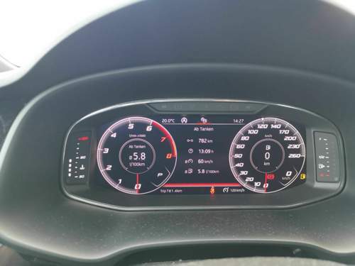

830km sind schon realistisch. Mein 2.0 TSI hat auch schon mal 780km geschafft. ;)
Wenn ich in der Schweiz nur auf der BAB fahren würde, hätte ich das auch geschafft. Da sind nämlich nur 120kmh erlaubt.
Bin 2x geblitzt worden, da hätte ich 3x volltanken können.

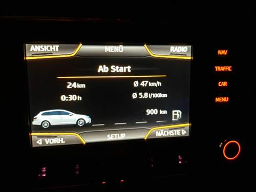

Heute sogar 900 km Restreichweite
