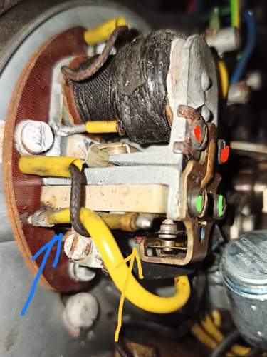

ich bin gerade am verzweifeln, da ich nicht weiter weiß, Rat wäre super.
65 jahralte 200er Zündapp mit alter Bosch Lima/Zündung/mech.Regler.
Motor läuft nach Start gut aber nach ca 10 Sek. stottert er und geht aus mit "Pff" klingenden Zündungen, ZK ist nass, Sprit vorhanden. Bordspannung ist schon im Leerlauf mit ca 8-9 V an Batterie viel zu hoch.
Bei Motorstart schließt der Rückstromschalter am Regler und öffnet dann erst wieder richtig wenn der Motor aus ist.
Ich habe keinen Schaltplan aber ich glaube ich konnte die Kontakte und Kabel nachvollziehen - auf die Richtigkeit meiner Beschriftung keine Garantie, vielleicht habe ich wo einen Fehler drin.
Hilfe wäre super!
Vielen Dank schon mal, Grüße Peter

entschuldigung die späte Antwort. Es ist eine 201 S. Die originale alte Bedienungsanleitung habe ich. Der darin enthaltene Schaltplan bildet die Verkabelung des Motorrads ab und bildet den Regler (verständlicherweise) nur als Bauteil ab. Die Verkabelung in der Lampe passt soweit schon. Laut Anleitung ist es eine Noris MLZn 60/6/1600 R, eingraviert ist aber Bosch MLZn 60/6/1600 R. Vermutlich identisch.
Es müsste sich um einen minusgeregelten 3-Kontaktregler handeln. Geregelt wird zwischen D- DF (volle Erregung), DF oder DF D+ (keine Erregung).
Den Vorwiderstand der für einen elek. Regler entfernt werden müsste habe ich aber noch nicht gefunden.
Eigentlich müsste das alte Ding schon noch tun, aber ist halt völlig verstellt.
Ergänzung: Ich würde bevor ich so einen elek. Regler einbaue, den Widerstand versuche zu finden, doch noch gerne versuchen, den alten einzustellen.
Labernetzteil habe ich leider keines, gibt es eine gewisse "Grundeinstellung" für im Bild markierte Stellen? Ich habe als Hilfsmittel Fühlerlehren.
Und was stellt man mit den Schrauben (im Bild von mir rot markiert) ein?
Danke und Beste Grüße
Peter

Man kann an diesem Regler schon Einstelarbeiten vornehmen,aber die sind sehr umfangreich.
Im Internet ist dazu einiges zu finden wenn man danach sucht.
Aber glaubs mir,irgendwann wirfst du diesen Regler in den Schrott,der macht nur Ärger.
Was die Suche des Widerstand betrifft,der ist in Form einer Spule auf einer Feldwicklung mit draufgewickelt.
Diese zusätzliche Wicklung liegt an einem Ende an Masse,mit dem anderen Ende kommt es mit dem Feldwicklungsende das zum Regler an DF gelötet ist raus.
Ist ein starrer Draht,normal reicht es das Ende das an Masse liegt dort wegzunehmen und isollieren.
Besser ist aber beide Enden wegnehmen.

Guten Abend, vielen Dank für die Erläuterung. Achso, der Widerstand der für einen elek. Regler raus muss, ist eben dieser Widerstand, den beim mech. Regler Regelkontakt RK2 braucht, wenn es zwischen RK1 und RK3 schwebt - richtig?
In dieser Schwebelage ist es dann eine Reihenschaltung des Widerstands und der 4 Erregerspulen zwischen D+ und Masse. Richtig?
Beste Grüße
Peter
da kommt nichts zwischen den Kontakten.der Widerstand ist an DF und Masse gelegt.
Jan.

deine Zündapp Lichtmaschine bzw. Feldwicklung ist minusgeregelt.
Das heißt, ein Ende der Feldwicklung liegt fest an D+, das andere Ende nimmt man zur Spannungsregelung.
Wenn das auch fest an D- liegen würde,gäbe es keine Spannungsregelung,die Spannung würde ungeregelt
weit über die 7 Volt hinausgehen, 40 -50 V und evtl. mehr.
Deswegen wird das Feldwicklungsende das für D- bestimmt ist,zur Regelung hergenommen,also minusgeregelt.
Diese Leitung die an DF geht wird nur taktend also mit Unterbrechungen an D- über den Regler geführt.
Dies erfolgt über die Regelkontakte.
Unterlage- Mittellage- Oberlage, Unterlage = volle Regelung weil an Massekontakt, Mittellage unterbricht den
Massekontakt weil Regelspannung erreicht, Oberlage Reduzierung der Spannung weil sonst Überspannung.
