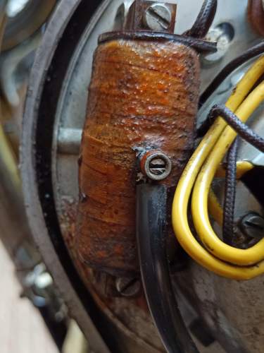

Hallo, ein bisschen Zeit verging nun und ich wollte nochmal gründlich den Fehler suchen. Dazu habe ich alle Kabel am Motorrad einzeln geprüft und teils erneuert. Dabei fiel mir auf, dass die Ladekontrollleuchte so in der Fassung drin war, dass nur noch ein minimalster Abstand zwischen 61 und 15 war. Weiter war der Zündschlüsselkontakt von 51 auf 15 verschmutzt. Und wahrscheinlich das gravierendste, die Hupe ist auf Dauerplus (Masse geschaltet) und die Litze stand verdächtig am Hupengehäuse (fast) an. Vielleicht ist mir deshalb bei Vibration die Leistung abgehauen und hat somit für den Anker und damit die Regelung nicht mehr gereicht, nur eine Vermutung.
Jedenfalls regelt seitdem der alte Regler, den ich noch immer drin habe wieder. Die Spannung bleibt nun wieder bei ca. 6,5 V +-0,3.
Jetzt wird aber wieder die Thematik, dass der Motor nach ca. 10 - 30 Sek ausgeht deutlich.
Zuerst kurze Fehlzündung, fängt sich wieder, oder geht direkt aus.
Startet auch relativ schlecht.
Kondensator (Bosch) kam letztes Jahr neu rein, Unterbrecher noch gut, kein Kontaktfeuer, U-Kontakt 0,35 mm und gereingt, Zündkerze neu(2 getestet) , Vergaser gereinigt, Schwimmer und Nadel Funktion einwandfrei, Spritversorgung funktioniert, ZK feucht.
Bin gerade etwas ratlos. Ich muss dazu sagen, ich bin letztes Jahr damit schon über 100 km gefahren, also "sie lief schon mal" (ziemlich gut).
Beste Grüße Peter

Hallo, welche Zündspule passt für Noris/Bosch MLZn 60/6/1600 R ?
Danke und Beste Grüße Peter
falls das eine Batteriezündung (extern liegende Zündspule) ist, solltest du auf jeden Fall etwas für MZ (6 Volt) verwenden können. Alte BMW (auch 2x6 Volt bei 12 Volt-Maschinen) geht auch, wird aber ein mehrfaches kosten.
Noris/Bosch MLZn 60/6/1600 R ist Batteriezündung, 6 V,
Zündspule hat 70mm Lochabstand zur Montage, 1 Ende liegt an 15 geschaltetem Dauerplus, das andere Ende an Unterbrecher/Kondensator, in der Mitte das Zündkabel zur ZK, ZK habe ich eine 225er drin (soll so kalt sein, laut Handbuch sogar 240), Kondensator ist Bosch 1237330821
lass die Zündspule neu wickeln, dann hast du für lange Jahre wieder Ruhe.

könnte man da aus elektrischer Sicht nicht auch eine beliebige Zündspule für 6V Batteriezündung nehmen?
(Käme günstiger).
Was sind die technischen Merkmale? Ohmscher Widerstand Primär- und Sekundär-Seite? Die Werte müssten bei verschiedenen 6 V Zündspulen doch ziemlich ähnlich/gleich sein?
Beste Grüße Peter
Habe ich doch schon geschrieben... sowas für MZ zum Beispiel.
Elektrisch ist das alles unkritisch und die Anforderungen bezüglich Drehzahlfestigkeit (Funkenfolge) liegen eher unterhalb der Ostmotorräder.
Hast Du mir vielleicht einen Link?
Ich habe gesehen solche zylinderförmigen für Außenmontage sind sehr günstig.
Ideal wäre aber natürlich eine ähnliche wie ich habe mit 70mm Lochabstand zur Montage.
Beim MMM wären dafür ~100€ fällig, das würde ich gerne vermeiden wenn möglich.
Danke und beste Grüße Peter
Img-20240620
Entweder extern (wie ich oben schrieb) oder es kostet eben...
Auch das Neuwickeln (Tipp stand oben) kostet Geld.
Mit einer billigen externen Spule könntest du feststellen, ob es überhaupt die Spule ist.
Und dann ggf. die Sache richtig reparieren und nicht mit so einer Murkel-Ersatzlösung.
