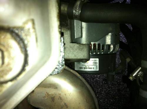

meine Ladekontrolllampe geht sporadisch an. Wenn sie nicht leuchtet habe ich eine Ladespannung von 14V. Wenn sie Leuchtet habe ich keine Ladespannung, also etwa 11,8V. Soweit klingt das logisch.
Ich habe dazu noch ein paar Fragen:
Wenn die Lichtmaschine gerade mal tut, also die Birne nicht leuchtet bei laufendem Motor, und ich den Motor abstelle und nur die Zündung einschalte, dann leuchtet die Ladekontrolllampe so hell wie die anderen Birnen im Kombiinstrument.
Wenn die Lichtmaschine aber gerade ihre Macke hat, und ich dann den Motor abstelle und die Zündung einschalte, dann glimmt die Ladekontrolllampe nur, im Gegensatz zu den anderen Birnen im Kombiinstrument.
Deutet das definitiv auf einen defekten Regler in der Lima hin?
Die Lichtmaschine ist gerade mal 1,5 Jahre alt. Mir ist damals im Sommer mitten in Kroatien, im Urlaub, die Lichtmaschine kaputt gegangen. Ich habe sie für teures Geld tauschen müssen. Es hat 4 Tage gedauert, weil eine Überholte Lima aus Deutschland bestellt werden musste. Leider gibts da jetzt keine Garantie. Man sagte mir damals, man könne, an dieser Lima, den Regler nicht einzeln tauschen.
Nun, ich habe ein Bild von meiner Lichtmaschine gemacht, vielleicht kann mir jemand sagen ob es an dieser Lima doch möglich ist den Regler einzeln zu tauschen.
Auf der Lima (BOSCH) ist folgende Nummer: 0 986 038 160
Bosch, 90A 14V.
Danke und Grüsse aus Stuttgart

ist mir neu, das man an Bosch Limas den Regler nicht tauschen kann ... 😕

Ist ein wenig klein gedruckt, aber Deine LIMA ist auch dabei...
BOSCH
0120465003 0120465004 0120465012 0120465013 0120465014

0986038160 0986038230 0986038960
19,90 EUR zzgl. Versand...
PS: Auch in Deiner Stadt bestimmt am nächsten Tag zur Abholung bereit. (Verschiedene Hersteller)
ich habe mit der nummer natürlich schon in Google gesucht, und auch Regler gefunden. Aber ich habe immernoch die Aussagen des Mechanikers im ohr gehabt, der behauptet hat man könne an der Lima den Regler nicht tauschen. Deshalb habe ich nochmal genau danach gefragt.

Währe mir auch neu. Eine komplette LIMA tauschen nur weil der Regler "defekt" ist ?
Siehe Beitrag von W124-250D-KWG.
Schau Dir Dein "Lichtkraftwerk" mal genau an.... 😕
Naja, der Regler wird wohl unter der schwarzen Kunststoffabdeckung sein. So, von Außen sieht man nicht mehr als auf dem Foto.
Wie gesagt, ich besorge mir den Regler und baue den Generator mal aus.

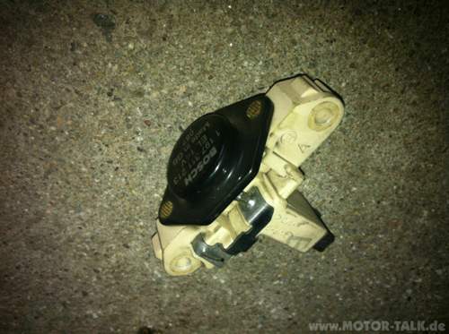

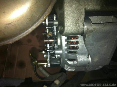

In der "Regel" brauchst Du nicht gleich den kompletten Generator ausbauen. Mann kommt auch so an den Regler ran ohne gleich alles zu demontieren. Schau mal was hinter der schwarzen Abdeckung steckt (Wenn Du ran kommst) und da sollte eigentlich der kleine Übeltäter sitzen.. 😉
So...
Regler hab ich ausgebaut. Ging mit eingebauter Lima, waren 10 Minuten :-)
Der Regler sieht äusserlich ganz gut aus, also die Kohlen. Vielleicht is er einfach kaputt. Werde ihn austauschen und dann berichten.

Na siehst Du....
Neuer Regler kann nicht schaden...
So, neuer Regler ist drin. Problem besteht weiter.
