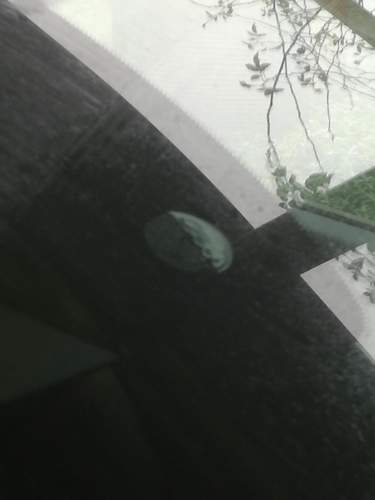

ich häng mich auch mal dran - bei unserem Corsa funktioniert der Regensensor nur, wenn ich an die Verkleidung hinter dem Innenspiegel leicht drücke.
Wie auf dem Foto ersichtlich ist, scheint der Sensor nur teilweise an der Scheibe geklebt zu sein.
Was kann ich tun?
VG
Img-20200113
Ja, so sah der Sensor bei mir auch aus.
Ich habe ihn beim FOH tauschen lassen. Nach einigen schimpfen (es war bereits der zweite defekte Sensor, wobei der erste auf Garantie getauscht wurde) musste ich dafür 200 Euro zahlen.
Vermutlich wird aber der Sensor gar nicht kaputt sein, sonder nur die Befestigung.
Da gibt es beim FOH so Befestigungspads zu kaufen, die günstiger sind.
Mein Händler wollte aber nur komplett tauschen...
Ist aber sowieso mein letzter Opel!

Weiterhin möglich, das das Gelpad Blasen hat oder nicht mehr vollflächig blasenfrei anliegt, weil unter Umständen der Kunststoffhalter der Frontscheibe für den Sensor defekt oder lose ist.
Eine neue Frontscheibe, neue Scheibenwischer und Steinschlag ist alles nicht der Fall. Ich werd mir aber die Befestigung des Sensors genauer ansehen, vielleicht liegt hier der Fehler. Danke für die Hinweise!
