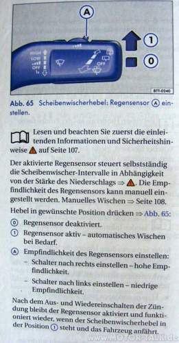

Also folgendes. Mein Jako-o Edition ist jetzt knapp über ein Jahr alt. Ich habe gemerkt das der Regensensor immer später reagiert. Manchmal sieht man durch die Scheibe gar nix mehr. War schon beim freundlichen. Der hat ne Sprühflasche geholt und genau auf den Sensor der Scheibe gesprüht. Da hat er natürlich gleich reagiert. Die Aussage war halt das nur das kleine Feld abgesucht wird. Das ändert ja aber nix daran das er schonmal besser funktioniert hat. Hat noch jemand das Problem? Bzw. Was kann ich machen damit es wieder besser klappt. Geputzt hab ich auch schon ??

Wir haben bei unserem RON auch den Sensor und anscheinend auch die Lösung. Der eben schon genannte Tip mit dem kleinen Hebelchen auf dem Wischer"stock" funktioniert bei uns... Probier mal aus. Je weiter nach rechts man die Rastung stell, desto empfindlicher reagiert das Ding...
Das steht doch auch alles im Handbuch ! (Bild)
Kopie-vondscf4962
Bedienungsanleitungen werden nur im absoluten Notfall gelesen... Ich hab das Ganze Spiel seinerzeit auch ohne Anleitung herausgefunden... ;-)
Ist doch vom Prinzip her wie ohne den RLS auch:
Scheibenwischer auf Intervall-> wischt zu wenig -> Hebelchen eine Stufe weiter.

Das nützt ihm nichts, denn wenn der Sensor schlechte Signale liefert, kann er ständig am Hebelchen rumspielen und wird keine gute Einstellung finden. Mein Caddy hat auch den RLS (serienmäßig) eingebaut bekommen und der spinnt manchmal auch rum. Wobei die Funktion an sich eigentlich schon ganz nett ist und auch häufig benutzt wird. Und früher oder später, wischt er dann ja auch immer über die Scheibe. Nur halt nicht immer dann, wenn man es gern hätte...😛.
Bei meinem Wagen ist das auch nicht immer suboptimal mit dem Regensensor. Manchmal hilft es, eine andere Empfindlichkeit über die Vorwahlstufen kurz einzustellen und dann wieder zurück auf eine andere Stufe. Zumindest sind das so meine Erfahrungen.
In der Bedienungsanleitung steht auch ausdrücklich, dass keine Scheibenversiegelungen an der Stelle aufgetragen werden sollen. Vielleicht ist dort ja was drauf. Einfach mal mit Azeton abwischen (nicht auf den Lack damit kommen!).
Sieh Dir die Stelle um den Sensor mal genau an. Ist da evtl. ein Schmierfilm oder dergleichen zu sehen. U.U. kann bei starken Rauchern Sensor und Scheibe beschlagen. Leider lässt sich da wohl nichts reinigen.
