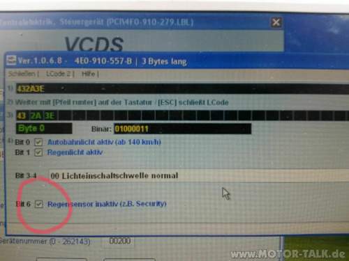

nachdem ich anfangs mit dem Regensensor ganz zufrieden war, nervt er jetzt nur noch. Und daß ich nicht alleine bin zeigt das Wehklagen in zahllosen Postings, zumal es keine Codiermöglichkeit geben soll.
Seit kurzen habe ich nun VCDS und habe es auch gleich ausgiebig "bespielt". Dabei ist mir dann mehr zufällig die Lösung des o.g. Problems in Auge gesprungen: Deaktivierung des Regensensors unter Beibehaltung der Licht- u. CH/LH-Funktion und Aktivierung des urzeitlichen Intervall-Wischens. Und das Beste, ... es funktioniert. Anhand der Screenshots ist's eigentlich selbsterklärend. Das Schlechte, z.Z. regnet es nicht ... 😉 😁.
Dann viel Spaß denjenigen, die es probieren wollen
Gruß Bernhard

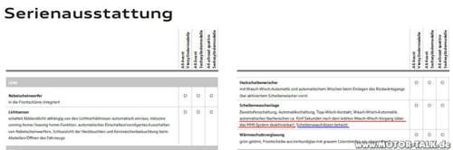

Auch interessant: Bei meinem 02/2011 finde ich da unter Scheibenwischer nur die Servicestellung, aber nichts übers nachwischen.

Habe da etwas mit der Bedienungsanleitung (ja die lese ich) verwechselt: Wenn man innerhalb von 10 Sekunden nach dem Nachwischen, den Hebels (Scheibenreinigung) nochmals betätigt (Stellung 5), dann wird die Nachwischfunktion deaktiviert, leider nur bis zum nächsten Zündung aus/ein; aber besser als gar nichts.

Soweit hergeholt ist das mit dem MMI nun auch wieder nicht - es war mal vorgesehen ...
Nachwischen
Schön wäre das, wenn man diese Funktion permanent (!) über das MMI abschalten könnte.
So hilft eben nur die Codierung.
@DVE
Danke, wusste doch, dass ich das irgendwo schon gesehen habe.
Vielleicht sollte ich es mal beim Händler reklamieren 😉

Deine Lösung über den Regensensor von Februar 2011 war echt vielversprechend (bin jetzt erst unter die Audi-Fahrer gegangen). Ich habe das gleiche Modell wie Du, aber ein Jahr älter. Ich habe über VCDS die bebilderten Schritte durchgeführt, jedoch will er den Haken bei Bit 6 nicht speichern. Er sagt mir zwar, dass die Codierung akzeptiert wurde, wenn ich raus gehe, aber wenn ich wieder reingehe, ist das Häkchen wieder weg und der Regensensor ist immer noch aktiv. Weißt Du da vielleicht auch einen Rat?

Es funktioniert wie beschrieben, Haken setzen bei “Regensensor inaktiv“ und bestätigen.
Man kann nun über den Schalter den Intervall regeln.

Genau so hab´ ich das auch gemacht. Bestätigen bzw. speichern sollte er den Haken bei Bit 6, wenn man über die Schaltfläche "Schließen" rausgeht. Tut er aber nicht.
Hier mal meine Schritte von Anfang an, vielleicht entdeckst Du ja den Fehler:
VCDS anschließen
Zündung an
Wischerhebel auf "aus"
über Menüpunkt 09 Zentralelektrik wie auf den Bildern von Kucki in den Assistenten
Haken bei Regenlicht (Bit 1) war drin
Autobahnlicht kein Haken (brauch ich nicht)
Bit 3-4 stand schon bei 00
Bit 6 Regensensor inaktiv gesetzt
dann Schaltfläche "Ok"
Meldung erschein "Codierung akzeptiert"
Danach habe ich nochmal nachgeschaut und der Haken war wieder weg. Manuelles Intervall geht nicht.
Muss ich vielleicht VCDS komplett beenden? Oder vor dem Testen Zündung aus und wieder ein?
Irgendwas muss ich ja falsch machen, wenn´s bei Euch funktioniert und bei mir nicht.

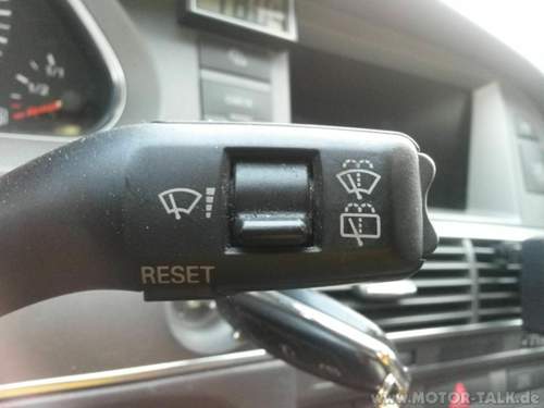

Die Deaktivierung des Regensensors ist nur deshalb eine Lösung, da eine richtige Einstellung nicht vorhanden ist. Die 4 Einstellmöglichkeiten am Hebel sollten nicht 4 unterschiedliche Empfindlichkeiten realisieren, sondern ähnlich meinem Vorschlag mit altivem Regensensor:
1.Stufe:
Nach einem Wischvorgang wird immer eine bestimmte Zeit gewartet, auch wenn der Regensensor "Wischen" vorgibt. Ähnlich Intervall-Scheibenwischer. Nur langsame Wisch-Geschwindigkeit. Regensensor wenig empfindlich.
2.Stufe:
Nach einem Wischvorgang kann direkt der nächste starten, wenn es der Regensensor vorgibt. Nur langsame Wisch-Geschwindigkeit. Regensensor wenig empfindlich.
3.Stufe:
Nur langsame Wisch-Geschwindigkeit. Regensensor empfindlich.
4.Stufe:
Beide Wisch-Geschwindigkeiten. Regensensor empfindlich.
Wenn das nicht reicht, dann den Scheibenwischer ganz einschalten.
Ich brauchte werfen Zündung aus, noch VCDS beenden.
Codierung wurde akzeptiert und haken blieb drin.
Der Sensor tut es er soll.... zumindest meiner, und das recht gut.
Ab und an muss ich das Fenster an Sensor mal reinigen (von außen) das ist aber auch alles.
ich habe heute auch den Regensensor nach einem Scheibenwechsel deaktiviert. Hat auch funktioniert, d.h. nur noch Intervall aktiv. Ging aber auch so wie es Marouk beschrieben hat und bei mir bieb der Haken auch drin.

Ich hätte da auch keinen rechten Plan weshalb dein Haken nicht gesetzt bleibt. Hatte keine Probleme. Evtl. könnte es am 05er Bj. liegen, meiner ist 08.06.
Meiner auch Baujahr 06

Ich hab´ das Codieren nochmal versucht, kein Erfolg, der Haken bleibt nicht. Kann es sein, dass ich den Regensensor erst abklemmen muss (Stecker am Spiegel ziehen)? Hatte ich nämlich auch mal probiert, allerdings kam dann immer das Fehlerpiepen und das entsprechende Zeichen im Display. Das Intervall-Wischen ging zwar, aber durch die Fehlermeldung war meine Frau überfordert, die den Wagen ja auch fahren muss. Ich möchte jetzt aber keine Diskussion über Sinn und Unsinn von Frauen am Steuer lostreten, sondern nur Hilfe zum Deaktivieren!
