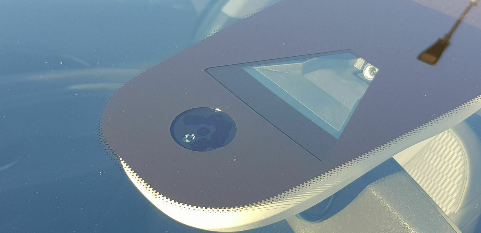

Es gab ja in den letzten Tagen genug Regen, so dass man den Scheibenwischer nutzen konnte, nur bin ich mit der Sensorik keineswegs zufrieden und wollte in die Runde fragen, wie es bei euch ist.
Im Automatikmodus und kleinster Empfindlichkeitsstufe fängt der bereits im Stand auf höchstem Niveau zu wischen an, Ein-Auschalten bringt kurzzeitig etwas, dann geht der von Intervall auf Normal, wobei es grade nicht regnete.
Hat jemandes ähnliches erlebt ?

Sieht eure Sensorik genauso aus ?
Da ist die Gel-Flüssigkeit ausgelaufen - kaputt. Sensor tauschen.

Es wurde bei mir ein Sensor getauscht und seither funktioniert der Scheibenwischer so wie er soll. Eine sogenannter Reset der Empfindlichkeit bei einem Neustart konnte ich nicht feststellen.

Hallo, war nun in der Werkstatt wegen des ständigen wischen , auch bei leichten Regenfall des Regensensor. Hat mich echt genervt.
War bei mir genauso wie SvCrasher es hier beschrieben hatte hatte.
Sage nur, kleiner Fehler, große Wirkung.
Bei mir war der rechte Scheibenwischer genau dort defekt, wo er über den Sensor gewischt hatte.
Habe nun neue Wischer und das Problem ist behoben.
