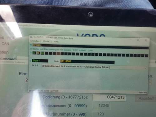

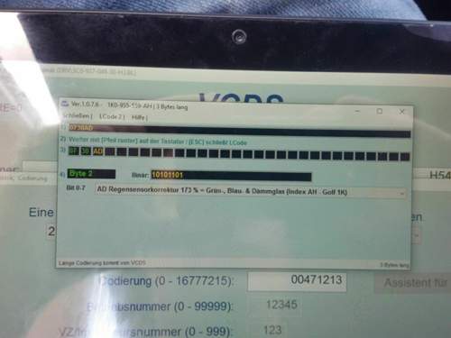

ich hab da nen Problem.
Ich habe Regenschließen codiert doch es funzt zum verrecken nicht.
Bei mir steht's auf dauerhaft weil ich die große MFA nicht hab doch mein codierwert für den Sensor liegt weit höher als der hier öfters beschriebene.
Meiner ist 00928685 hab leider auch den werkseitigen nicht.
Kann mir da jemand behilflich sein oder vielleicht codieren.
Wenn ich den Code von hier eingebe fehlen die korrekturwerte der scheibe also bei mir 48 und 173 Prozent.

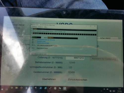

Hier schau dir meine Codierungen an vom RLS die funzt und dürfte auch deinen Scheibenwerten entsprechen.... Siehe im Codeing Feld 00471213
RLS Codeing Byte 0
RLS Codeing Byte 1
RLS Codeing Byte 2
