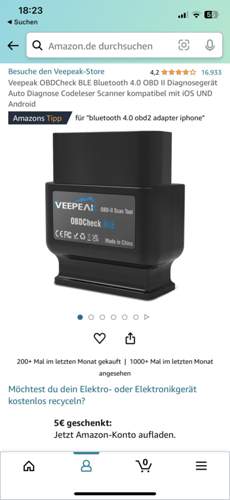

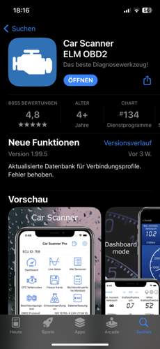

Guten Abend,
ich hatte auch die Sorge bzgl. DPF-Regeneration gehabt.
Ich habe mir auf dem Handy im Apple Store (gibt es bestimmt auch im Google Play Store) die Car Scanner ELM OBD2 App geholt.
Dazu einen passenden OBD-Bluetooth Stecker von Amazon.

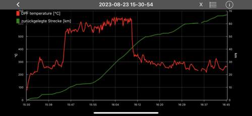

In der App gibt es zahlreiche Einstellmöglichkeiten, u.a. die DPF-Temperatur und DPF-Soot (Ruß-Anhäufung)
Die DPF-Soot Anzeige habe ich erst vor kurzem entdeckt, daher kann ich nicht genau sagen, bei wieviel Gramm Ruß-Anhäufung die Regeneration startet. (Kann ich bei Bedarf gerne ergänzen, sobald bei mir die nächste Reinigung startet)
Auf dem Bild kann man sehen, dass nach ca. 8 Km die Temperatur auf über 500 Grad Celsius steigt und innerhalb der Regeneration auf max. 650 Grad Celsius. Nach ca. 42 Km Regeneration geht die Temperatur nach 50 gefahrenen Kilometern wieder auf den normalen Wert von ca. 280 Grad Celsius. Ist natürlich auch immer davon abhängig, wie man fährt. Ich fahre ca. 90 % Autobahn und die normale Strecke zur Arbeit beträgt 65 Km. Daher fahre ich gemäßigt mit max. 2000-2500 RPM.
