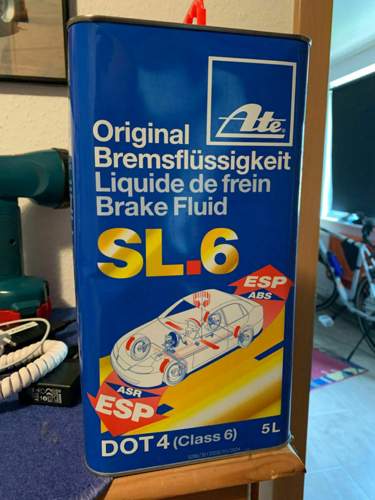

Es wäre auch denkbar, dass die SBC weniger oft pumpen muss, wenn die Bremsflüssigkeit erneuert wurde.
Das hat mir mein Mechaniker des Vertrauens gesagt. Regelmäßiger Wechsel der Bremsflüssigkeit, beeinflusst positiv die Lebensdauer der SBC.

Jährlich die Bremsflüssigkeit wechseln ist gut und erhöht die Lebensdauer der SBC.
Empfiehlt sich aber auch bei anderen Fahrzeugen, nur macht es keiner.
