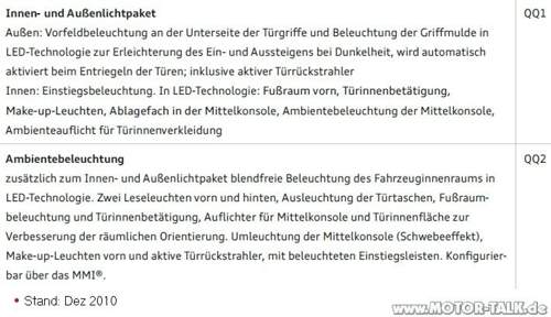

ich habe da mal folgende Frage. Sind die rote Reflektoren in den Seitentüren beleuchtet? Bei dem A6 meiner Freundin (ca. 13Jahre alt), sind die Reflektoren beleuchtet, sobald die Tür aufgemacht wird. Kann man das irgendwo aktivieren? In der Bedienungsanleitung habe ich dazu nichts gefunden.

Aber nur, wenn man mind. das Lichtpaket hat ...

Tjo... bei mir isses aber wie oben genannt von mir genannt und nicht wie in der Audi-Beschreibung. Außer im Fußraum habe ich innen (abgesehen von den LED-Streifen in der Türauflage und Ambiente-Diode im Dach) nichts mit LED! Keine Schminkspiegelbeleuchtung und auch keine Rückstrahler in LED.
Nichteinmal die Tasten der Leseleuchten hinten sind beleuchtet 😕😠😰
Ich habe auch MJ 2012. Die Makeup-Leuchten sind bei mir LED und die hinteren Schalter sind beleuchtet. Wird wohl am Ambientepaket liegen...

Er hat alles an Lichtpaketen was es zu bestellen gibt.
Das einzige was mir auffiel.
Die Roten Rückstrahler in den Türen haben nicht geleuchtet.
Hat da jemand ne Idee?

Dann warte mal ab. Kannst du vor Ort dann direkt klären bei der Übergabe. Wie lautet der Austattungspunkt? Innen+Außenlichtpaket?
ja, der hat Innen- Aussenlichtpaket und noch Ambientebeleuchtung.
Wenn alle Pakete, dann sollte "nur" Ambientebeleuchtung als Ausstattungsmerkmal dort stehen.
Das aber nur am Rande. Kannst uns nach der Übergabe mal auf dem Laufenden halten.
Stand ja auch in der Beschreibung auf der Audi Seite so.

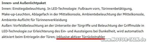

Die aktiven (Lampen) Türrückstrahler sind ab dem 2. Facelift entfallen...
Wieder mal was weggelassen um den Gewinn zu maximieren
Ach guck.....Mein 1. FL.....hadda...... 🙂
@Arni 1984 schrieb am 15. März 2019 um 20:59:14 Uhr:
Generell, egal welche Ausstattung man hat?
Ich bin mir da zu 90% sicher
Entfall der aktiven Rückstrahler ab MJ 2018 bei allen A6
