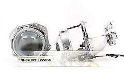

Was die Evox Reflektoren angeht ... Super verspiegelt 1A Linsen aber es gibt sie nicht mit dem typischen Audi Sockel für die Vorschaltgeräte. Man muss Adapter verwenden, was aber auch kein Problem darstellt, funktioniert auch. Der Preis für die Evox Teile liegt bei Paar mit Adapter bei ca. 240€ da es die Dinger nur aus den USA gibt. Wer also Plug & Play will habe noch ein paar da! Nicht für KL!!!!!!
Ansonsten muss man alles selber machen ...verchromen, Linsen besorgen usw.
Viel Spaß! Aber das Ergebnis kann sich sehen lassen und ist sogar besser als "Neu" Orginalteil!

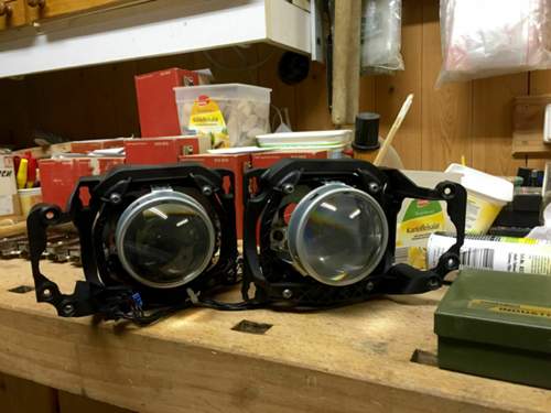

Bilder vom Umbau der Linsen beim Scheinwerfer mit KL!
@dirindle schrieb am 30. März 2015 um 16:54:53 Uhr:
Links mit Super klaren Linse, rechts mit Original (gesäuberten) Linse!
