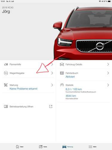

... der Red Key muss zwingend über Volvo On Call freigegeben werden. Ohne Freigabe kein Starten.
Okay, aber wie aktiviere ich den Red Key in der Volvo On Call App????
Ganz. Kurz zurück zu meinem Thema. Ich werde demnächst auf den Support zugehen und dort das Ganze einmal hinterfragen.
Ich melde mich sobald ich etwas höre.
Zu deiner Frage...
Hier kannst du Freunde einladen, die dich dann um eine Freigabe bitten können.
