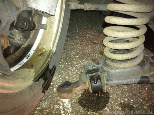

mir is vorgestern etwas ganz schlimmes passiert, mein rechtes Vorderrad is abgerissen.
das Kugelgelenk? was im querlenker sitzt, und die Verbindung zum rad darstellt ist abgebrochen, zum glück is das ganze bei langsamer fahrt auf dem Parkplatz passiert, und nich bei 130kmh auf der bahn :-)
nun stehe ich ganz schön scheisse da ! das rad hat sich sofort quer zur Fahrbahn im Kotflügel verkeilt....
hab ihn erstmal aufgebockt und auf steine gestellt vorn rechts. alu felge is auch im arsch hat drinne späne gezogen wie als wenn die ausgedreht wurde.....
ich würde gern folgendes von euch wissen:
kann man das ding aus dem QL auspressen ? oder is es ratsam nen neuen QL zu kaufen wo das original drann ist ?
da wir ihn nich mehr ziehen können müssen wir QL vor ort wechseln, kriegt man das ohne Schlagschrauber ab ???
bin echt für jede Unterstützung dankbar......

gleiches ist mit meinem 300CE passiert... nur ohne querstehendes Rad... 😰
QL musste vor Ort gewechselt werden, weil ein Ziehen des Wagens so nicht möglich war.
Mit neuem Querlenker sind wir dann langsam in die Werkstatt, haben den QL auf der anderen Seite auch getauscht und dann das Fahrwerk neu vermessen.
Das Ausdrehen deiner Felge war der von der Feder runtergedrückte Querlenker.
Dir hat es das Traggelenk abgerissen.
Je nach Motorisierung gibts da wohl unterschiedliche... einige kann man wohl auspressen... andere sind wohl geschweißt... da hilft dann nur ein komplett neuer Querlenker...
Du wirst einen Fedespanner benötigen. Nimm da aber keinen billigkram...
komischerweise krachen die Dinger immer bei sehr langsamer Fahrt...
anscheinend fährst du einen 200D, bei dem kann man das auch vor Ort auspressen, wenn man das Werkzeug hat. Ist mir auch schon passiert, bei mir hat damals allerdings nichts geknarzt und ich hatte kein Werkzeug da... ärgerlich, aber es passiert halt wirkl. nur bei niedrigen Geschwindigkeiten und immer zuerst rechts. Traggelenke originale nehmen oder Lemförder. Linke Seite auch wechseln. Hatte bei mir auch schon einiges an Spiel. Wenn deine Querlenkerbuchsen schon ziemlich marode sind, kann man natürlich auch den ganzen QL tauschen, die sind aber von Lemförder nicht billig. Was anderes würde ich nicht verbauen. Die Buchsen gibt es auch zum Einpressen. Ist auch ne finanzielle Frage... Viel Erfolg beim Wechseln 😉

Also nach so einem Vorfall solltest du den Querlenker komplett tauschen, sicherlich ist dieser nicht mehr 100 prozentig intakt. Das Traggelenk auf der Beifahrerseite kannst du aber gerne auspressen- das geht beim 200d ohne Probleme.
Ich hab das mit dem QL auch schon durch, wie hier schon gesagt brauchst du einen guten Federspanner und dann ist der Wechsel in gut 2 1/2 Stunden erledigt.

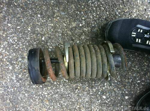

man kann sich selbst eine Presse bauen, dann kann die Feder drin bleiben:
Hier sind 2 Versionen, die eine ist auf Seite 1: http://www.motor-talk.de/.../federspanner-von-ebay-t4472777.html?...
Gruß,
Lasse
PS: Beide Varianten sehen etwas gefährlich aus...
PPS: Bei Variante 2 ist es falsch eingepresst worden... Nut muss glaube nach innen zeigen...
PPPS: Querlenker darf natürlich nichts abbekommen haben, sonst Feder raus und QL tauschen angesagt.

Du brauchst auf jeden Fall einen Federspanner. Was du für einen brauchst, weiß ich jetzt nicht. Aber es gibt speziell für Mercedes-Federn solche ''Teller'' die mit einer dazugehörigen Gewinde-Stangen zusammen verwendet werden, soweit ich weiß, um die Feder zu spannen.
Ansonsten, wenn du vor hast den kompletten Querlenker zu wechseln, ist dieser Aufwand mit der Pressbank nicht nötig, da die Traggelenke schon bereits neu vormontiert im Querlenker neu mit dabei sind.
Wenn du auch keinen Federspanner hast, dann auch morgen bei der Werkstatt das machen lassen oder bei einer Hobby-Werkstatt.
Heute hat ja alles zu.
also du musst immer bedenken dass die Feder den Querlenker nach unten drückt.
Du musst den QL ja irgendwie hochbekommen... und ganz ehrlich... ohne einen geeigneten Federspanner... da brichst du dir einen ab...
Auch wenn du das Traggelenk aus und wieder eingebaut bekommst... du musst den QL nach oben bekommen um das TG wieder einführen zu können.
Vergiss die Gewindestangen... der mit den Scheiben, der von innen her spannt, mit dem bist bestens bedient.

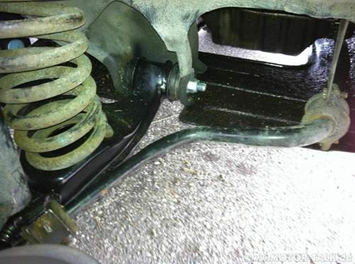

Img-0493
Für W124 geht kein "Spielzeugfedernspanner" (Gewindestangen). Darüber lacht sich die Feder kaputt, geht nicht mal ansatzweise aus dem Sitz. Dann haste zwar nicht die Feder im Gesicht, jedoch unter Umständen eine Gewindestange!😉
Weiss nicht ob ich die Feder einfach mit nem Wagenheber hochdrücken würde... und dann das wackelnde Rad da reinfriemeln...
Mit nem Federspanner ist es um 100mal leichter...
ob da dein Stoßdämpfer nicht auch was abbekommen hat?
