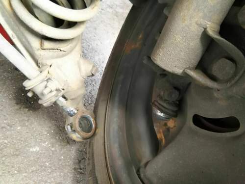

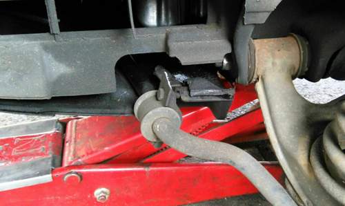

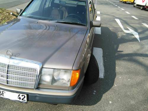

hallo benzfahrer. gestern hat es mich erwischt. mein benz 200 d bj. 1989 ist in die knie gegangen weil ich nachlässig war. ich hatte viel glück weil dies in der stadt ,an einer ampel beim abbremsen passiert ist. siehe fotos. auf der autobahn hätte es anders ausgesehen. dies kam ohne vorankündigung. Tüv wurde vor 2 monaten gemacht. da wurde nichts festgestellt.
Also immer schön eure traggelenke im auge halten.

du hast recht LeMans1988. die km leistung liegt bei 235 tkm. der benz stand 9 jahre fast ungefahren in einer garage. die traggelenke wurde noch nicht gewechselt.

...und wie es scheint liegt er noch nicht einmal auf dem Kotflügel auf,
Schaden also überschaubar Toi-Toi-Toi 😉
im mb124.de gibts dazu ne schöne diskussion, wurde auch unlängst wieder aktualisiert. es gibt zwei methoden, einmal mit hebel um spiel festzustellen, und einmal eine lehre von MB, die bei zu großem abstand erkennen lässt, dass sich das gelenk rausbewegt. die erste methode aber ist in soweit umstritten, da rost und dreck im gelenk ein möglicherweise vorhandenes spiel unterbinden könnten.
im normalfall verabschiedet sich das traggelenk aber eher bei geringen geschwindigkeiten und bei einsatz großer lenkkräfte, z.b. beim einschlagen während des parkens, denn bei geradeausfahrt liegt da relativ wenig kraft an.
ich war auch mit meinem 200D mal mit 160 auf der AB unterwegs, ca. 5-10 minuten später dann in der stadt. beim einparken klappt auf einmal das auto vorne rechts runter. meinte nur zur beifahrerin, die mich entsetzt anschaute: wieviel hast DU denn gefuttert? 😁
laufleistung muss so um die 200k gewesen sein. monate vorher ab und an beim einfedern bei bodenwellen ein knarzen vernommen, konnte es aber nicht einordnen, da noch komplett 124 unerfahren. irgendwann war das knarzen wieder weg... und dann war das traggelenk auch irgendwann weg. 😁
abschlepper vom bekannten geholt, in eigenregie repariert, zum glück nichts am koti, stabi oder sonstwo defekt, also ne reparatur für 15€.

das hauptproblem ist, daß die meisten nicht wissen, wie man das richtig prüft, auch die TÜV-prüfer wissen es manchmal nicht. sonst wäre das auch nicht 2 monate nach dem TÜV passiert.
es gibt zwei methoden:
1. fzg. aus der hebebühne angehoben, dann mit einem großen (wirklich sehr großen) montiereisen, besser noch mit einem stabilen rohr über 1,20 länge, zwischen felge und traggelenk gehen und dann "gib ihm", also mit großer kraft das gelenk zusammendrücken. mit einem normalen montiereisen hat man keine chance, denn man muß ja gegen die kraft der feder ankämpfen. nachteil: das geht bei alten stahlfelgen gut, bei liebhaber-alus würde ich das nicht machen.
2. man kann mit einer SEHR großen rohrzange das gelenk packen und zusammendrücken. ist aber fummelig und so eine zange ist nicht immer griffbereit.
die oben angesprochene methode mit der MB-prüflehre ist UNSINN, denn sie funktioniert nur bei original MB-gelenken. und beim alter der 124er sind wohl schon überall neue gelenke drin und niemand kann sagen, ob die von MB sind oder aus dem zubehör (übrigens verwendet man diese lehre nicht auf der hebebühne, sondern nur auf der grube, wenn die räder in normaler belastung sind und die gelenke nicht in unnatürlicher lage sind)
