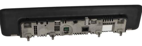

Hallo Zusammen,
bei mir ist das rechte Display kaputt und zeigt einen wilden und flackernden Regenbogen an und sonst nichts mehr. Deshalb schalte ich das Display immer manuell aus, wenn ich los fahre allerdings geht es immer wieder an nachdem die Zündung eine Weile aus war, gibt es eine Möglichkeit das Display dauerhaft abzuschalten oder abzuklemmen?
Komischerweise habe ich ein ähnliches Problem mit der eigenstellten Lautstärke. Da zwei der Lautsprecher stark kratzen habe ich mir so eine Bluetooth Box auf das Armaturenbrett gelegt über die ich mit meinem Handy Musik höre. Allerdings geht auch hier bei jedem Start das Radio des Autos wieder an auf mittlerer Lautstärke.. Liegt das evtl. an einem Fahrerprofil oder ähnlichen?
Danke euch! :)

Kann das Display geöffnet werden? Es müsste dann nur ein dünnes Kabel durchtrennt werden.
@Halema
Das glaube ich erst, wenn du Bilder von einem erfolgreichen Selbstversuch postest. ;)

Info:
Die beiden Steckanschlüsse beinhalten
- Steckplatz 1: 1x 12 V (Klemme 30t), 1x Masse, CAN A,
- Steckplatz 2: HSVL (High-Speed-Video-Link) Übertragung der Bilddaten vom Steuergerät Kombiinstrument zur Displaygruppe.
wer_pa
Displaygruppe
@wer_pa Es sieht danach aus, dass sich ein Teil des Displays öffnen lässt. Es sind vier Schrauben auf der Rückseite vorhanden.
Der Ausbau ist wirklich einfach. Jetzt nur die Frage, ob Plug&Play oder ob eine Werkstatt danach etwas codieren muss.
