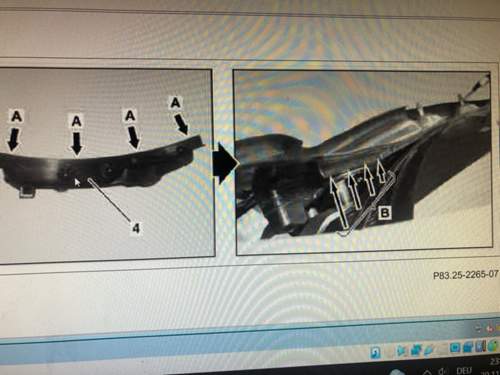

Nein
Schau dir das Bild an.
Das Bild mit dem B, die Feder oder wie man die Nase dort nennen soll steckt teilweise so fies fest drin, das die bei den meisten ausbricht und in der Scheibe bleibt.
Das wird nach oben raus gezogen, gemeint ist mit oben nicht richtung Dach sondern rausziehen.
Vorsichtig mit Gefühl, kein Druck auf die Scheibe, und vorsicht auf die Motorhaube.
Einbau mit Seifenwasser oder öl fett, damit es wieder dicht anliegt

Alles klar, danke.
Gut dass du es mir nochmal geschrieben hast, hätte es sonst echt anders gemacht.
Woher hast du die Bilder ? Gibt’s hier im Forum schon einen Beitrag zwecks Ein- Ausbau der Scheibenwischer & Gestänge ?
Danke für die Bilder.
Anleitung brauchan nicht, ist bis auf die Verkleidung selbsterklärend.
Für die Wischerarme wäre ein abdrücker hilfreich, die sitzen recht fest, und eine 2. person der die Motorhaube passend hält, man kommt sonst zu nah dran mit dem Abdrücker, und einen lappen, um keine Kratzer an der Motorhaube zu machen.
Die Verkleidung ist zu dem unter die Seitenverkleidung Regenrinne gezogen, sollte man aber vor und während dem ausbau sehen merken, damit man später alles an seinen Ort verbaut
