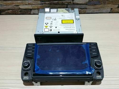

@mika85
vollkommen korrekt. Die Kamera low ist direkt mit der Media-Einheit (Radio) verkabelt und hat kein Steuergerät, die Kamera high hat ein eigenes Steuergerät und hat noch viel mehr Möglichkeiten als nur die Linien z.B. kann man dort einen VW TV-Tuner anschließen usw. 1T3 hatte immer nur die low Variante, bei 2T keine Ahnung. Das hat auch nichts mit DK Modell oder D Modell zutun und auch nicht mit der Codierung !
@Vectra-edition schrieb am 29. Januar 2016 um 14:29:12 Uhr:
@mika85
fast😉
TV tuner laufen direkt über die unit im handschuhfach (wo es im touran verbaut ist weiß ich nicht).
im touran 1T gab es nie die high ab werk.
handschuhfach ? Dort habe ich keine unit. 😁
Als wir vor ca. 3 Jahren einen TV Tuner nachgerüstet haben, mussten wir erst die
high Kamera nachrüsten, sonst keine chance 😛
vor 3 jahren gab es noch kein MIB II.
mit MIB ist das "radio" (unit) im handschuhfach (bis dato sind alle units da verbaut)
korrekt, ich spreche von 1T3 noch
das meinte ich mit unit
