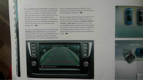

Folgendes Problem:
Neuer Touran CL mit Rückfahrkamera, Parkpilot und Composition Media bestellt und erhalten. Rückfahrkamera funktioniert aber die gelben Linien, die den vom lenkeinschlagabhängigen Fahrweg darstellen sollten fehlt, zumindest in meiner Interpretation. Zu dem fehlt die Auswahl der Modi, die in der BA beschrieben sind.
Warum bin ich der Meining:
Im Technik Lexikon bzw. auch im Prospekt steht folgendes:
"Die Rückfahrkamera „Rear View“ unterstützt Sie im Rahmen der Grenzen des Systems beim Rückwärts- fahren. Das Kamerabild im Display des Radio- oder Radio-Navigationssystems zeigt den Bereich hinter dem Fahrzeug an. Über das Kamerabild werden Fahrspuren eingeblendet, die zeigen, in welche Richtung das Fahrzeug mit der aktuellen Lenkradstellung fahren würde oder wann ein Lenkradeinschlag erfolgen muss."
Also eigentlich würde ich somit auch die gelben und nicht nur die grünen Linien erwarten denn die grünen sind fix und bewegen sich in Abhängigkeit des Lenkeinschlages nicht.
Wie ist eure Meinung hierzu bzw. wo liegt mein Denkfehler?

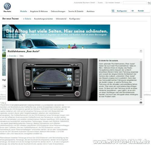

Krass. Na da bin ich ja mal auf die Aussage von VW gespannt. Kann ja irgendwas nicht stimmen. Selbst im Techniklexikon von VW wird der Rear Assist ja mit den Linien beschrieben. Dat gibt bestimmt den ersten Rückruf.
In meiner Bestellung steht nur "Rear View" nicht "Rear Assist". Aber auf der Website wird es gut beschrieben: "Er blickt für Sie zurück. Dank optionaler Rückfahrkamera „Rear Assist” haben Sie auch beim Rückwärtsfahren Vieles im Blick. Während Ihnen im Display des Radio-Navigationssystems bequem der schlecht einsehbare Bereich hinter dem Fahrzeug angezeigt wird (soweit der eingeschränkte Sichtbereich der Kamera dies zulässt), unterstützt „Rear Assist“ den Einparkvorgang noch zusätzlich. Denn über das Kamerabild werden Fahrspuren eingeblendet, die deutlich zeigen, in welche Richtung das Fahrzeug mit der aktuellen Lenkradstellung fahren würde. Oder wann ein Lenkradeinschlag erfolgen muss. So lässt sich das Fahrzeug sicher an jedes Hindernis heranfahren – ganz gleich, ob es sich um einen Stoßfänger oder eine Bordsteinkante handelt. Und auch das Ankuppeln eines Anhängers ist kein Problem mehr."
Und optional ist ja nur die Rückfahrkamera "Read View", somit kann ich als Kunde davon ausgehen dass ich das Rear Assist mit der Rückfahrkamera bekomme.
Rear-assist-touran-website
Ja solltest du eigentlich so bekommen. Ich hoffe du bekommst ihn so. Nimmt einen ja die ganze Freude auf das Auto, wenn man schon im Vorfeld Ärger hat. Ich hoffe das klärt sich.
Die eine Abbildung ist aus der Broschüre und die andere aus der Preisliste. Scheinen echt zwei verschiedene paar Schuhe zusein, trotz gleicher Bezeichnung "Rear View".
20151117-150311
20151117-150640
