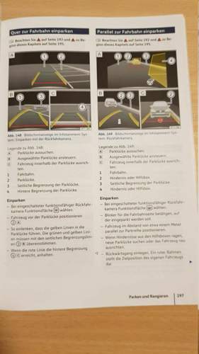

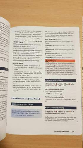

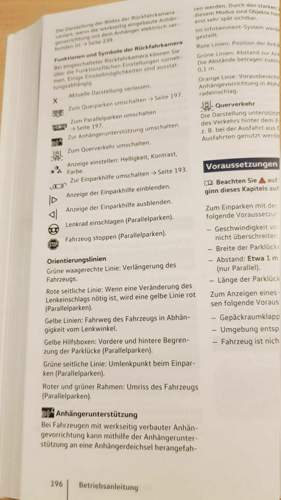

Hallo, möchte das Thema nochmal hervorholen.
Habe mir bei unserem neuen Gebrauchten (MJ 18) eine RFK ausgesucht, da der ParkAssist sehr selten (warum auch immer) ist.
Ich dache mit den Linien (wie bei Ford und Opel) ist das auch so ok.
Die Entäuschung kam dann per Bild.
Ein Bild und zwei nutzlose grüne Linien.
Habe hier gelesen, dass es 2015 ein Fehler in der Beschreibung war.
Auf der VW Seite wird es immer noch mit gelben Linien beworben.
https://www.volkswagen.at/.../einfacher-einparken
In meiner Bedienungsanleitung Ausgabe 11.2017 müssten doch wohl alle Fehler aus 2015 behoben sein.
Hier gibt es eine verwirrende Beschreibung von Funktionen, die trotz rear view nicht vorhanden sind.
Quer zur Fahrbahn einparken, Parallel zur Fahrbahn und so weiter. So zu sagen das Gewünschte.
Kein Ton von "das bekommen sie nur, wenn sie eine AHK mitkaufen".
Ist ja wohl der größte Schwachsin! Weil man mit Hänger dann so einparken kann???
Oder zeigt es sich hier wieder einmal, dass der Touran das billigste Auto für die RESTNICHTGELÄNDEWAGENFAHRER ist. Denen bauen wir eine sinnlose Kamera ein, die noch dazu immer dreckig ist, weil ins VW Zeichen einbauen wäre ja wieder Luxus!
Es gibt wohl immer noch keine Lösung dafür?
20181202-210717
20181202-210749
20181202-210804
Na das eine ist doch die große und das andere die kleine RFK
Hab ich noch in keinem Konfigurator gesehen, dass es große und kleine Kameras gibt.
Sind doch völlig sinnfreie Kombinationen von Extras.
"Ach, sie haben nur den kleinen Fensterheber, der öffnet die Scheibe nur halb und jeden zweiten Sonntag. Hätten sie doch Nebel mit bestellt, dann würde die Scheibe ganz aufgehen."
WITZ
Gibt auch unterschiedliche Arten von Scheinwerfern. Das ist doch normal.
Die werden jedoch auch so beschrieben. Halogen, LED mit und ohne DLA.
Auf der anderen Seite gibt es rear view und rear view für Anhänger. Dass im rear view alle Funktionen fehlen, (die nichts mit Anhängerbetrieb zu tun haben) ist, wie ich finde, sehr dreist.
Und vor allem das man es erst in diesem Forum erfährt.
In meiner BA, die vielleicht von meiner noch nicht vorliegenden BA abweicht, weil
ich für den Zugang eine fremde FIN gnommen habe, werden die Linien auch
beschrieben (und noch einige andere Features mehr). Also wird es spannend
werden wenn ich mal eines Tages in "meinem" Touran sitze. Die RFK habe ich,
glaube ich, nicht wirklich nötig, bisher ging es auch mit Spiegel und Parkpilot hinten.
Aber es ist doch besser zu haben als zu brauchen 🙂
Warum VW sich mit dem Downkoad einer für die Ausstattung passenden BA
so anstellt ist mir auch schleierhaft. Naja, ich warte es mal ab.
@PD115 schrieb am 02. Dez. 2018 um 21:25:35 Uhr:
Einmal Heckwischer betätigen und gut ist. Wo ist das Problem? Selbst wenn Spritzwasser darauf ist, sieht man immer noch sehr gut!
[/quote
Dazu braucht man die Einparkhilfe und Park Assist!
Wenn man sich vorher erkundigt, muß man sich nachher nicht aufregen ;-)
Dann bitte das genannte selber machen, da Aussage falsch. Park Assist hat nichts mit Kamera zu tun.
