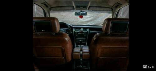

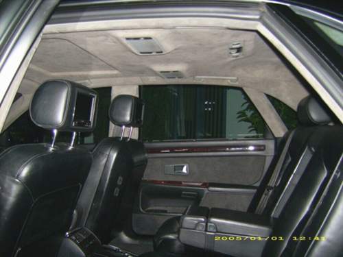

durfte mir das letztens bei @Magnus-Vehiculum ansehen :-)
Sieht aus wie reingefrickelt, ist aber orginal so, bin etwas neidisch 😁
die Monitore sitzen in den Kopfstützen der Vodersitze, der DVD player zwischen den sitzen hinten.
Klappt wohl nu rbei Einzelsitzen

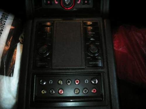

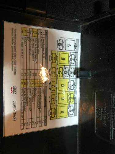

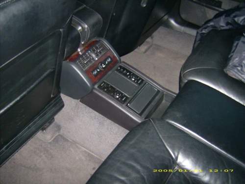

nicht nur angeblich, nein sogar ziemlich sicher, gab/gibt es das für den D2!
Von Werk aus bei Audi wurden die nicht verbaut, das Fahrzeug kam nachdem es das Werk verlassen hatte, direkt zur quattro-GmbH und dort wurden diese Systeme dann eingebaut. Die PR-Nummer des Systems (Fahrzeugdaten bei Audi) lautet: YRX
Das RSE-System besteht aus:
- zwei Monitoren für die Kopfstützen
- einem DVD-Player der in/unter dem Mittelteil der Rücksitze im Fond verbaut wird
- einer zusätzlichen Bedienkonsole, die auf dem Mitteltunnel im Fond angebaut wird
- einer kleinen Fernbedienung nur für die Hauptfunktionen
- zweite große Fernbedienung für alle Untermenüs, Einstellungen, usw.
Das RSE System ist von Alpine mit der Bezeichnung: DVA 5205 P
Hier der Link zum Benutzerhandbuch
Hier ein alter eBay-Link
Man findet im Internet Preise von 200-1100€ aber selten sind auch die Monitore dabei, darauf sollte man achten. Viel Erfolg!

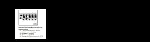

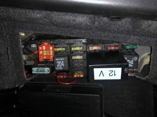

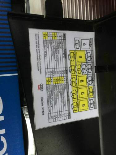

Edit: @felix945 ich habe kein Bild vom Sicherungskasten hinten, könntest du das bitte raussuchen und hochladen, danke! 🙂

Gabs im D2 RSE??
Ja, war über die Quattro GmbH bestellbar.
Sind aber meines Wissens alles sehr seltene Einzelanfertigungen. Hinten wurde z.B. dann ein RNS-D salopp gesagt zersägt und diente als Steuerung.
Interessant. Hat irgendwer Bilder davon?
Edit:
Hab welche gefunden...
Ja Micha, Siehe Bilder oben, gab auch die Prospekte zu und sowas, hab ich alles hier liegen.

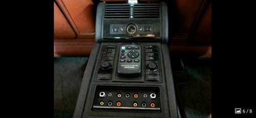

Ganz ehrlich ich würde nicht zu viel erwarten, wenn überhaupt wird es jemand aus der Szene suchen und die Dinger findet man nun nicht so häufig das stimmt. Dagegen steht jedoch: Wer rüstet sowas heute noch nach bei nem D2?
Denn die restlichen Bauteile original zu finden, dürfte erheblich viel Zeit in Anspruch nehmen, wenn man überhaupt Glück hat. Der Ansatz von Khair ist auch berechtigt, in der Medientechnik hat sich viel getan und praktisch gesehen, braucht das System hinten, keinen eigenen Zugang zum Navi vorne.
Apropo, Sekunde... da ist grad einer auf dem markt der hat das Packet sogar drin, war nen 3.3TDI denn ich auf Beobachtung hatte.
Edit: Okay der ist leider schon weg, war vor ein oder sogar nun zwei Wochen das ich den gefunden hatte.
Da hab ich die Bilder her:
https://suchen.mobile.de/fahrzeuge/details.html?id=293869937
Plötzlich haben sich der Link und der Standort geändert... 😕
https://suchen.mobile.de/.../294002082.html?...
