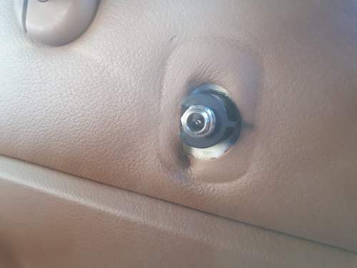

@El_Monday schrieb am 9. Mai 2024 um 10:31:22 Uhr:
Also für mich sieht das nach einem Standart Hohlpinstecker für eine Stromversorgung aus.
Ein Pin in der Mitte für plus und die Buchse aussen herrum für die Masse.
Theoretisch könnte darüber auch ein Video oder Tonsignal laufen (Mono) oder (Analog Video)
Kann ich mir aber nicht vorstellen.
Meine Theorie.
Die Tablets die dort angesteckt werden haben jeweils einen eigenen DVD Player und benötigen nur eine Spannungsversorgung.
Wie diese aber herzustellen ist, weiß ich nicht.
Eventuell nur ein leerer Sicherungsplatz der bestückt werden könnte?
Ich denke auch, das es Stromversorgung ist, es ist aber definitiv nichts drauf.
Habe mal die Verkleidung der Buchse abgezogen.
Aber wo finde ich eine Sicherung dafür

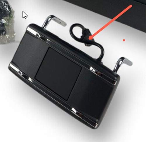

vermutlich ist das der (Video)Anschluss für den Monitor, siehe Pfeil auf dem Bild.
Quelle: https://www.ebay.de/itm/115952381354?...
Ashampoo-snap-donnerstag-9-mai-2024-16h7m0s
Genau so sieht ja mein Stecker auch aus. Jetzt wo ich das Plastikteil ab habe, passt auch der Adapterstecker.
Aber ich habe auf der Buchse keine Spannung.
sorry, aber ich weiß auch nicht, warum da keine Spannung ist. In den Stromlaufplänen finde ich nicht darüber.
Da ist Spannung drauf sobald die Zündung eingeschaltet ist. Immer toll wenn man den Schlüssel an der Tanke zum Bezahlen abzieht und die Kinder kein Bild mehr haben.

Ich habe noch was gefunden:
von der Sicherung S254 (16 A, Sicherung für Kommunikation, 9fach Relaisträger Ablagefach Fahrerseite) geht es über einen Relaiskontakt für Spannungsversorgung der Kl. 15 zur Plusverbindung im Leitungsstrang RSE. Von da aus geht es zum DVD-Player und zu den Anzeigeeinheiten 1 und 2 für Multimediasystem. ich gehe mal davon aus das die Anzeigeeinheit 2 für Multimediasystem der RSE-Monitor am Fahrersitz darstellen soll.

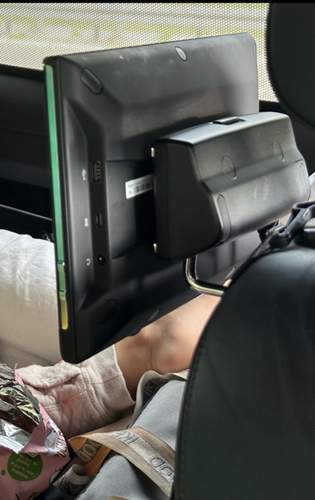

Die RSE vorbereitung ist nur die möglichkeit die Halterung mit stromversorgung für die DVD spieler oder tablethalter zu montieren.
Die halterung braucht man zuerst. Danach dann entweder DVD player, Android Tablet oder (ipad)halterung.
Ich hatte in meinem 4F FL die vorbereitung und dazu auch die DVD spieler (2x), dazu die BT kopfhörer und 2 iPadhalterungen (für das erste retina 3. gen ipad und eins für das iPad Air2), danach auch noch ein Android Tablet gekauft, die letzte generation die man für die halterung bekommen konnte. (der wurde dann auf ein neueres Android geflasht und funktionierte auch).
Also, der anschluss in der rückenlehne ist pur für die stromversorgung. Da ist gar keine verbindung mit dem MMI möglich.
Und alles an RSE habe ich noch zuhause liegen 🙂
