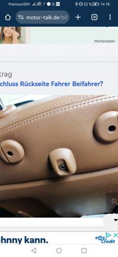

Hallo ich habe auch diese Rear Seat Vorbereitung. Würde gerne meine Kids während der Fahrt mit nem Video befeuern. Was brauche ich dafür und ist das auch während der Fahrt möglich? An der Rückseite der Vorderen Sitze habe ich 2 Aufnahmen und so eine Art Antennen Buchse. DANKE
Hallo, welcher Stecker passt denn hier bitte?
Screenshot-20240508-141823-com-android-chrome
Habe gerade mal an der Buchse gemessen. Es liegt keine Spannung an, auch nicht bei Zündung ein. Ist das überhaupt eine Stromversorgung u d wenn ja wo ist die abgesichert? In den Sicherungskästen finde ich nichts. DANKE

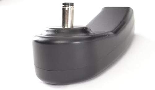

Stecker:
Stecker Rear Seat
@pfrumt schrieb am 8. Mai 2024 um 16:46:14 Uhr:
@Atomickeins sollte da helfen können. Er hat relativ viele Schaltpläne.
Stecker:
Was ich halt nicht verstehe, ist genau dieser Stecker. Den habe ich ja, der passt aber nicht in diese Buchse. Der kommt nicht annähernd auf den Kontakt, durch seine runde Bauweise.
Es muss da noch einen anderen geben, ich kann aber nichts finden.

Der Audi hat die Rear Seat Entertainment Vorbereitung, jedoch finde ich nirgendwo EINEN Stecker dafür. Desweiteren liegt keine Spannung an

wenn es eine Buchse mit Videosignal ist, kann man keine ordentliche Spannung messen. Hast du mal hinter die Sitzrückwand geschaut – vielleicht liegt da ja ein passender Stecker.
Da muss ich morgen gleich mal schauen. Wusste nicht, das die Rückwand so einfach ab zu nehmen ist.
Das mit dem Videosignal ist ja ein ganz neuer Horizont. Da habe ich null dran gedacht.
Wie würde das dann funktionieren?
ich weiß nicht, ob es einfach ist, die Rückwand abzunehmen. Ich weiß auch nicht, wie das mit dem Videosignal funktionieren würde, aber 12 V DC wird man dort nicht messen können.

Also für mich sieht das nach einem Standart Hohlpinstecker für eine Stromversorgung aus.
Ein Pin in der Mitte für plus und die Buchse aussen herrum für die Masse.
Theoretisch könnte darüber auch ein Video oder Tonsignal laufen (Mono) oder (Analog Video)
Kann ich mir aber nicht vorstellen.
Meine Theorie.
Die Tablets die dort angesteckt werden haben jeweils einen eigenen DVD Player und benötigen nur eine Spannungsversorgung.
Wie diese aber herzustellen ist, weiß ich nicht.
Eventuell nur ein leerer Sicherungsplatz der bestückt werden könnte?
