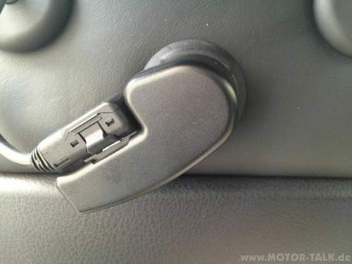

Hallo, gibt es für die originale Vorbereitung in den Sitzen, auch andere Systeme die da passen?
Oder kann jemand sagen, wo man die originalen Player günstiger oder gebraucht bekommt.

ja Du kannst das System aus dem A8 nehmen, da es autark funktioniert und nicht ins MMI integriert wird. Die Kopfstützen müsstest Du bei der Quattro GmbH kaufen, ich weiß aber nicht ob die Dir das so einfach verkaufen.
Die Teile bekommst Du sehr selten gebraucht. Den CD-Wechsler so gut wie nie, dafür war aber mal ein Steuergerät für das Infotainment-System bei eBay drin, ging für ziemlich wenig Geld weg.

Es gibt für den A6 auch ein originales RSE-Set.
Dabei handelt es sich aber leider nur um autarke Displays, welche bei vorhandener RSE-Vorbereitung über passende Kabel, die schon in/an den Sitzen liegen, mit Strom versorgt werden - mehr (leider) nicht.
Das A8 System ist da deutlich komplexer.
Bin auch noch auf der Suche nach einer Lösung für mein MMI 3G, bei der ich auf den hinteren Screens das komplette MMI Display angezeigt bekomme.
Es gibt (z.B. in der Bucht) passende Kopfstützen, bei denen es der Hersteller wohl geschafft hat das LVDS-Signal zum MMI Display so zu wandeln/zu verwenden, dass er es auch auf seinen Kopfstützen-Monitoren darstellen kann.
Beim 2G sieht das Signal aber anders aus. Es handelt sich dort nicht um eine LVDS-Übertragung. Genau habe ich es mir da noch nicht angesehen, es ist aber definitiv kein FBAS Signal, welches man natürlich sehr einfach auf den hinteren Bildschirmen über ein AV-in einspeisen könnte.
Den 3G Konverter gibt es so leider nur nicht einzeln zu kaufen.
Einfachste und kostengünstigste Lösung ist natürlich immer noch, einfach normale Kopfstützenplayer zu verwenden, die es heutzutage ja wie Sand am Meer gibt. Diese braucht man dann nur noch mit Strom zu versorgen und los geht's.
Es gibt ja sogar schon Teile, die einen Akku drin haben. Da kann man sich dann auch noch die Stromversorgung sparen. (wenn ich selbst aber eine richtige Stromversorgung bevorzugen würde)
So viel zu meinem Kenntnisstand ...

Klar funktionieren die auch. Es handelt sich ja schliesslich einfach um einen Bordspannungsanschluss.
In den Sitzlehnen ist immer ein Anschluss drin?
Ehrlich?
Nö, soweit ich weiß nur wenn Du die Vorbereitung für das RSE mit dazubestellt hast bzw. verbaut wurde.

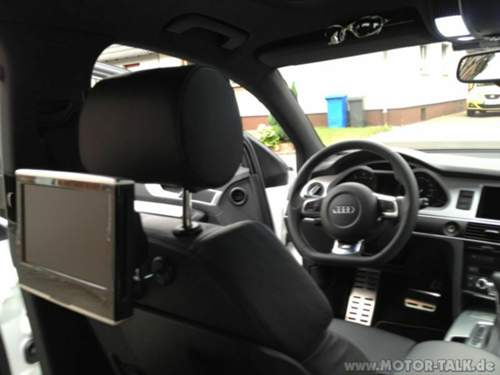

Hat sich jemand die Halterungen nachgerüstet? mein Cousin hat seinen A7 abgegeben aber sein Komplettes System behalten mit den zwei Bildschirmen und zwei Kopfhörer die er mir jetzt geschenkt hat... Aus einem anderen Thread hab ich herausgefunden das das System auch im 4F funzt schön und gut aber ich hab keine Halterung mit Stromanschluss in meinen Sitzen:( kann man sich die Halterungen beim :) bestellen und nachrüsten?
Hab etwas auf der Audi Homepage gefunden: https://shops.audi.com/.../...-audi-entertainment-mobile-4f0051700b-10 wird das gebraucht? Wenn ja hat es sich für mich erledigt das ich es für 2 Sitze brauche. Kann ich nicht einfach die Kunstoffbuchsen nachrüsten und die Bildschirme über den 12V Anschluss betreiben?
Es gab mal RSE für den A6, glaube aber nicht für D - nur China oder vielleicht die Amis.
Speziell habe ich da nie was gesehen, auch bei meinen Ersatzteilspendern nicht.
Das es möglich ist und auch im Einsatz war, ist klar.
Mein Bedienteil des MMI3G hat auch einen zusätzlichen Empfänger für eine FB, so dass der hintere dann alles wählen konnte was er wollte.
Habe mich gewundert, dass ich nicht die S hatte sondern die Q. Aber in der Ersatzteilliste findest Du mein Bedienteil nciht - da die Serie es nie verbaut hatte. So sehe ich das auch mit dem RSE.
