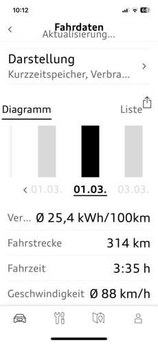

Also bei diesen Temperaturen komme ich ja nur noch selten über 20 kWh für 100 Kilometer, so könnte es am besten das ganze Jahr über sein….😀
Bild #211520738
Bild #211520741
Weil es warm geworden ist :) Ich bin momentan auch bei 19,1kWh :)

Gestern die sparsamste Fahrt seit Inbetriebnahme gehabt: 25,7
Bundesstrasse Tempomat bei irgendwas über 110, paar Überholvorgänge, bisserl Stadt.

Ich fahre meist 105-106km/h und Tempomat, täglich so an die 55-60km und habe auch momentan ~19kWh/100km. Das geht schon.
Ich gebe halt nicht Vollgas an der Ampel, sondern fahre normal an und versuche wo es geht zu rekuperieren statt zu bremsen. Das ist das ganze Geheimnis.

also ich bin mehr als zufrieden, alleine meine Reise v. Salzburg übers Voralpenkreuz in den Süden der Stmk, also 80% Autobahn und meistens so um die 135 kmh, dann noch 3 Grad!
Okee, Slbg liegt etwas höher und daher die ganze Reise "bergab"😆, aber trotzdem ein abs. zufriedenstellender Wert... s.Foto!
auch meine derzeitigen, eher kurzen Fahrten (ohne AB), abs. ok!! dieses Luxusschiff gebe ich so schnell nicht mehr her!!!

Steigung und Gefälle machen aber bei e-tron sehr viel aus. Selbst wenn es nur "paar 100 Höhenmeter" auf 200km sind, merkt man es am Verbrauch deutlich.
Anbei Hin- und Rückfahrt. Gleiche Strecke, auf dem Rückweg schnell Lebensmittel eingekauft, deswegen 1km mehr.
Hinfahrt 220 Höhenmeter runter, Rückfahrt wieder hoch.
Verbrauch e-tron
