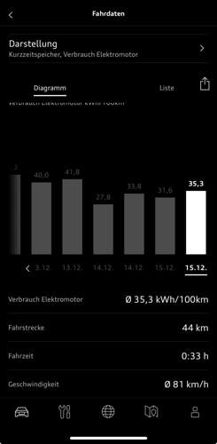

Ich habe leider noch keinen Vergleich zum Sommer, da ich den SQ8 erst seit 1 Monat habe. Aber auf längeren Strecken mit AB-Anteil braucht er aktuell ca 35 kWh/100 km. Bei Kurzstrecke auch mal um die 40. Aktuell mit Pirelli Winterreifen 285/40/R21, Klima Eco, Sitzheizung an.
Das ist aber keine lange Strecke. Auf 44km spielt die Heizung doch ne große Rolle.
Hab den Q8 55er SB
