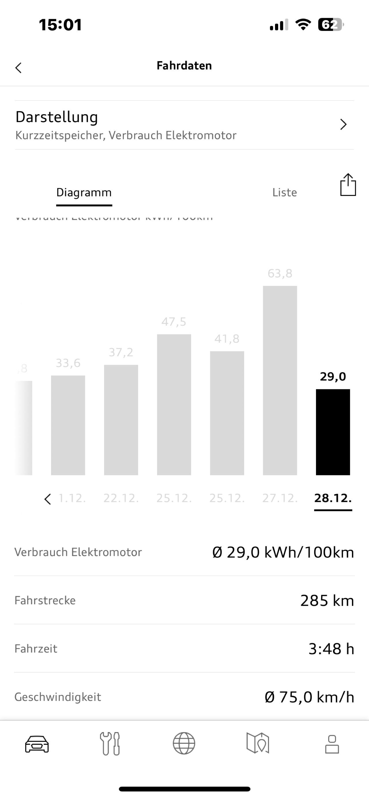

Heute nach München und zurück mit Klima auf 22 Grad und eco ( da kann man die Jacke ruhig anlassen ) …
PS: Navi hat ohne Aussetzer funktioniert
