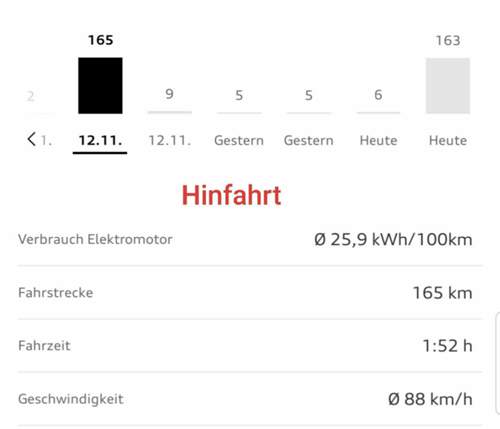

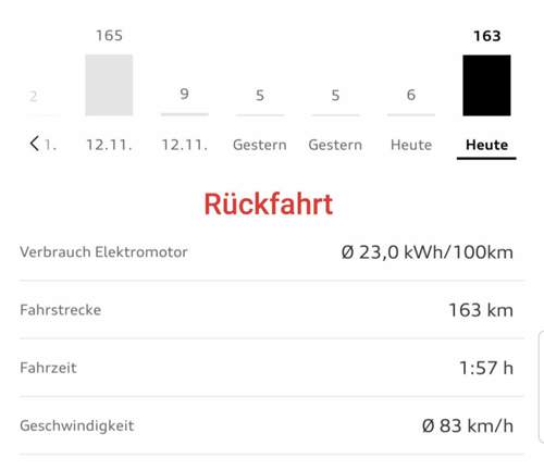

So, jetzt muss ich auchmal. Das sind die Ergebnisse meiner wöchentlich Hinfahrt und Rückfahrt zur Arbeit.
Die Hinfahrt war am Dienstag ca 6-8°C
Die Rückfahrt war heute 7-8°C
  • Nicht vorkonditioniert(ging mal wieder nicht)
  • Reifen 19" Winterreifen, ich meine Aerofelge von Audi
  • Drive Select Efficency
  • Heizung 22°C (AC eco)
  • Sitzheizung aus
  • 90% Autobahnfahrt
  • Adaptiver Fahrassistent
  • Höchstgeschwindigkeit maximal 110 km/h
  • Wenn der adaptive Fahrassistent schneller fahren wollte habe ich ihn mit 110 km/h überschrieben
  • Nachtrag: Spotify via Bluetooth
