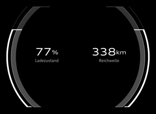

Nicht mit Pferd, aber mit Katze an Board, daher ganz piano. 25 km Landstraße, 80 km Autobahn (ACC auf 124 km/h hinter einem Sprinter) und ca. 3 km Stadtverkehr. 26 Grad Außentemperatur, Klimaanlage auf 22 Grad. Start mit 97% SoC, Ankunft mit 77%, angeblich wären so noch 338 Kilometer drin gewesen. 😁
