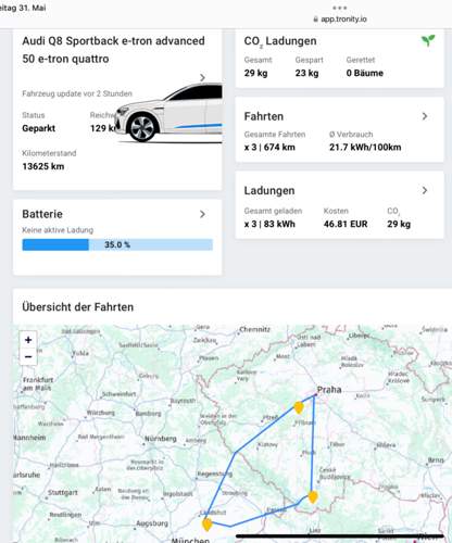

Habe meinen ersten Familientrip zu viert unternommen. Q8 etron 50 sportback.
Landkreis Landshut -> Prag.
Hinreise über Landshut, Straubing, Cham, Pilzen nach Prag.
Haben einen Stop in Bureon IONITY eingelegt, Sind nebenan zu KFZ und als wir 35 Minuten später wieder am Auto waren sogar bis 100% geladen.
Stecke 50% Landstraße mit vielen Lastern vor uns und Autobahn Tempomat 120 km/h bei 20% und trocken mit 19,5 kWh/100km gefahren. Immer leicht bergab.
Rückfahrt Prag, Budweiser, Krumlov, Moldaustausee mit Fähre ;-) Über Österreich nach Passau, Eggenfelden zurück
Anfangs starker Regen auf der Autobahn ( wieder 120 km/h ) und dann Landstraße in CZ 90 km/h viel bergauf / bergab
Ein kleiner Stop mit 25 kWh nachgeladen beim Bio-Break mit Essenssuche.
Verbrauch diesmal 22,0 kWh/100km
Da wir die Ladepause immer mit Essen fassen gekoppelt haben gab es keine Reklamationen über zu lange Ladepausen. Sie waren ehe überrascht das wir schon wieder weiter können.
Sind sehr angenehm überrascht vom Verbrauch.
Freuen uns auf den nächsten Trip zum Gardasee im Sommer
