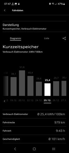

Fahrt am 25.12. von mir aus dem Landkreis Freudenstadt auf die A81, hoch nach Stuttgart, München, Salzburg, Wien, Budapest. 25,4kWh/100km, 101km/h im Schnitt über die 979km. Ladestops Friedberg, Mondsee und Göttlesbrunn.

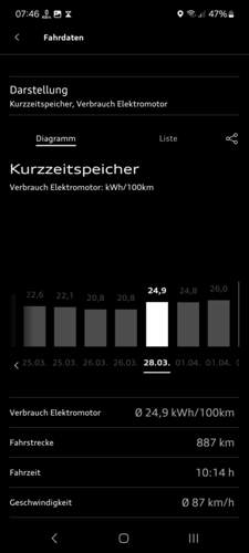

Am 28.03. wieder auf die A81, Stuttgart, München, Salzburg, Voralpenkreuz, Graz und zum Ziel am Balaton. 24,9kWh/100km bei einem Schnitt von 87km/h über 887km. Hier hat es teilweise heftig geregnet und wir sind um München bis Salzburg teilweise durch die dynamischen Schilder auf 80 runtergebremst worden.
Erster Ladestop war in Holzkirchen Süd. Angekommen mit 3% und 10km Restreichweite. In 40 Minuten 80kWh nachgeladen. Also in 40 Minuten von 3% auf 100%. Macht etwa 120kW Ladeleistung über diesen Hub. So geschätzt müßte meine Degradation nach vier Jahren und 45.000km bei etwa 5-6% liegen.
