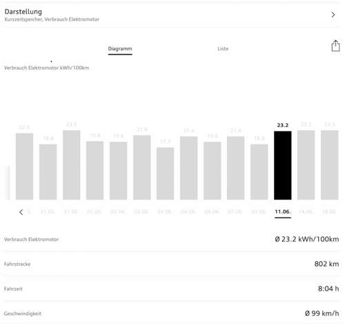

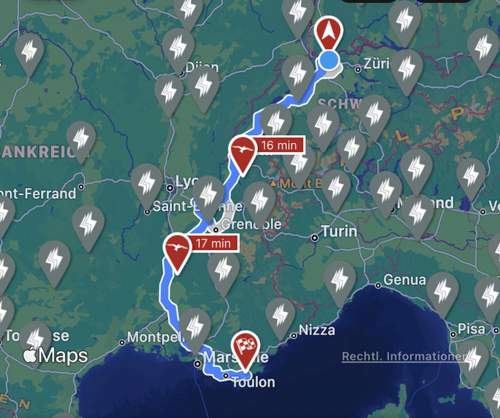

Ich habe nun meine erste richtige Langstrecke hiner mir: Ferien in Südfrankreich, gestartet in der Nordwestschweiz. ABRP und der e-tron waren sich zeitweise nicht einig, wer wo wie oft halten und wie viel nachladen wollte. Der Audi war doch recht nah dran. Von vier vorgeschlagenen Stops habe ich auf zwei mit mehr Ladezeit reduziert, da mit Kind sowieso >30min Pause notwendig sind. Geendet hat das mit:
- 23.2 kWh, ø99 km/h, 802km hin
- 23.5 kWh, ø97 km/h, 810km zurück (mehr, weil die Ladestation auf der Gegenseite war)
Das ist gemessen von Tür zu Tür auf beiden Wegen, grossteils Autobahn (die Geschwindigkeitslimiten habe ich mindestens ausgenutzt).
Für mich spannend ist ein Vergleich zur Vergangenheit (die gleiche Route habe ich mit verschiedenen Autos und gleicher Fahrweise schon gemacht):
- A6 Avant (4G), 3.0 TDI, 5.5 l/100km gemäss MFD
- Seat Ibiza (6J), 2.0 TDI, 4.9 l/100km gemäss MFD (Audis Lieferprobleme Schuld, weshalb wir damit gehen mussten)
- Alfa Romeo Stelvio, 2.0 Benziner, 9 l/100km gemäss MFD
Das heisst für mich, im Schnitt war ich mit dem e-tron mit einem Dieseläquivalent von 2.4 l/100km unterwegs. Wenn das nicht mal sparsam ist :-)
Als MY23 lädt er mit 153kW bis 70%, dann fällt er ab. Bei 90% sind es noch 70kW. Ist das schlecht? Nun, gleichezeitig waren ein ID3, ein Cupra Born, ein Skoda Enyaq und ein Tesla M3 bei Ionity. Bei 50% SoC war der Tesla mit 105kW am Laden, die MEB-Autos hatten um die 50% SoC zwischen 70 und 75kW Ladeleistung. Klar braucht ein anderes Auto etwas weniger auf 100km, aber Komfort und Optik stimmen für mich einfach bei diesem Auto und ich bin nach wie vor sehr zufrieden :-)

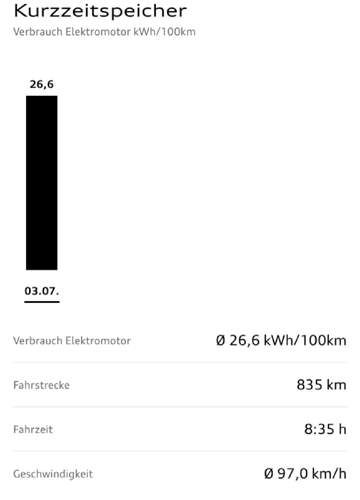

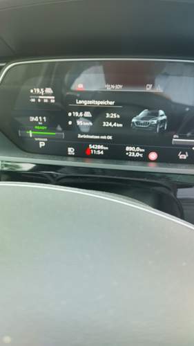

Wenn es mal gemütlich voran geht. Strecke Berlin Hamburg inclusive Stadtteil.
Heute zurück von Hh nach Berlin, wenn frei stand ACC auf 130, war aber extrem viel los, lief aber grundsätzlich flüssig ohne Stau. Klima auf Eco 20 Grad..
336km mit einem Tempo von 82 km/h und einem Verbrauch von 19,9 kWh/100km.
Wenn da jetzt bei meinem e-tron 55 , 435 Km Reichweite angezeigt werden, sind es bei den Temperaturen und Autobahn Richtgeschwindigkeit in der Realität ca. 330 km.

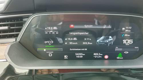

Mit 105km/h mit dem Reiseverkehr mitgeschwommen...

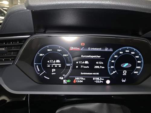

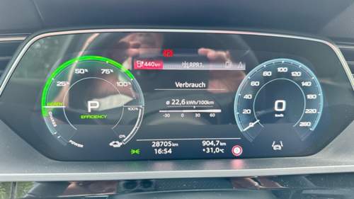

Moin, habe heute meinen Neuen, einen ehem. Werksdienstwagen, aus München abgeholt. Nahezu nur Autobahn, Tempomat auf 140 und ein paar ganz kurze Teilstücke mal Richtung Vmax. Es handelt sich um einen e tron 55.
Im Moment halt optimale Bedingungen. Nicht zu kalt und nicht zu warm. Auf jeden Fall viel Spass mit dem "Neuen"

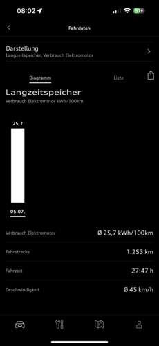

Hallo zusammen. Ich mach da auch mal mit. Bin zwar erst knapp 1200 km gefahren, doch die 25,7 Durchschnitt schrecken mich nicht. Bei einer für mich zügigen Fahrweise völlig ok.
